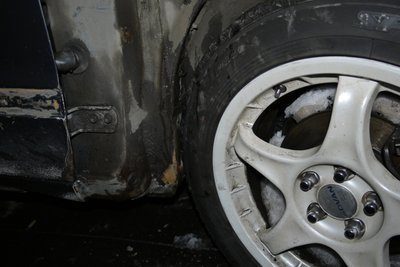

Всем привет, что то в поиске не нашёл решение своей проблемы, а проблема такова :
Летом поставил тапки на 16 с резиной 205/50 всё хорошо, пришла зима поменял резину на 205/55, с правой стороны резина сьела подкрылок и чучуть до металла арок добралась.
А с левой стороны чють подшоркивает но не критично. Снял крыло, бампер посмотрел вроде не бита, развал нормально, резину не ест. Многие же ставят 205/55 при 16 диаметре.
Как личить сее горе????

Какой вылет у дисков?

рычаги смотрел? Бублики в них в порядке?
Завтра будет.
Лучше.
 Заголовок сообщения: Re: Трёт переднюю арку.
СообщениеДобавлено: Вс дек 18, 2011 12:18 pm
от вылета многое зависит.
и еще заметил - когда поставил себе фебест наружний правый шрус, вылет у колеса стал немного больше чем у левого колеса

Вылет 48, рычаги менял года два назад, у меня у единственного такя проблема получаеться, прийдётся искать резину 205/50. Но с 16-тых дисков не слезу :ras_pal_cov_ka:
у меня и лета и зима такие. Ничего не трет и даже не пытается.. %-)
Добавлено спустя 42 секунды:
Ширина диска сколько?

Ширина диска 7, блин сайленблоки не треснутые, крепление балки к кузову со стороны колеса только двумя болтами (они же не могли никуда сьехать), расстояние от колеса до крыла с правой сторы на сантиметр меньше чем с левой. Бред какой-то, ничего не понимаю. Можно заколхозить что бы не чиркало, но ведь хочеться понять в чём проблема то, и решить её.

А как у тебя с геометрией?
Все же я бы посмотрел рычаги, и померил контрольные точки на подрамнике.

а как вам такой вариант, что подрамник у него сдвинут назад? возможно в прошлом при аварии. замерь растояние от порога до ЦО и сравни с другой каринкой к примеру.

Фото прямо стоящего колеса в арке нужно. Был такой же трабл, передние втулки на подрамнике разъехавшиеся были. Менял подрамник и двигал его вперед. Все стало нормально. Угол кастера какой? Распечатка с предыдущего сход-развала есть? Если кастер намного меньше номинала, то измерь подрамник крест-накрест по диагоналям - так можно проверить его симметрию. Диагонали разные - то подрамник, скорее всего на замену. Если подрамник ровный, то также по диагоналям замеряем рычаги и сравниваем.

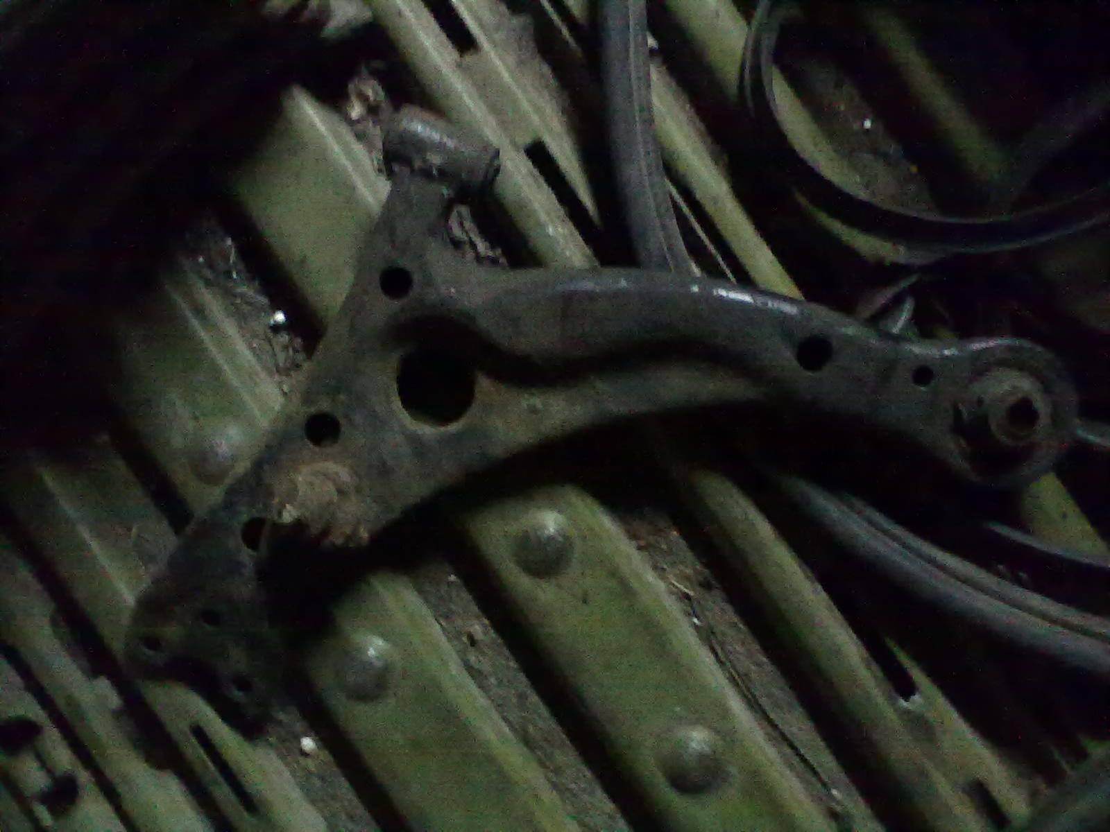

Тоже склоняюсь к мысли, что дело в рычаге, поеду на разбор возьму б/у оригинал в нормальном состоянии, попробую.

Торнадо писал(а):
Вчера ездил на СТО, подняли машину на подьёмнике, мастер долго и упорно всё разглядывал.Вкрадце ответ такой - "у вас резина с дисками не вашего размера стоит- мол , что вы хотите"Я ему - а почему с левой стороны не трёт, вразумительного ответа не последовало.
проще всего списать на несоответствующий тип резины...
У меня такие же катки. Расстояние от арки до покрышки в том же месте - огого! Рука пролазиет аж со свитом.
Попробуй и правда рычаг с оригиналом сравнить.

Торнадо писал(а):
Вот интересно праворукие рычаги от наших могут отличаться????
При паковке в КНР в коробки известных производителей расхождение в 3 мм не редкость.
В разборе на Каринушках попадаются с др.Тойот 90-х годов (расхождение - до 5 мм): :)
021220111763.jpg [ 154.39 КБ | Просмотров: 8475 ]

Поменял рычаг, и о чудо !!!! действительно расхождение от оригинала составило 5-6 мм. Кто бы мог подумать!!! Теперь арку не трёт, но всё же хочеться ещё несколько мм в право, думаю можно подрамник сдвинуть, но это уже на каникулах.
Вывод : для стандартных дисков 14 диаметра эти расхождения роли не играют, а если хочеться красоты приходиться воевать за каждый миллиметр :pi_rat:
