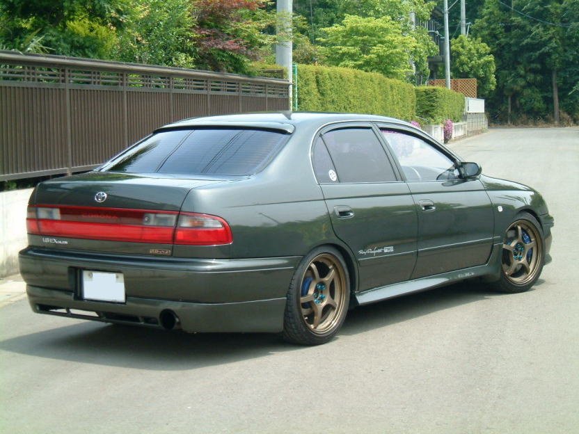

Уважаемый форум прошу помощи!
купил машину на унылых колесах...кроме того они все разного размера, и даже модели
диски тоже - ушатайки((((
на форуме есть фотографии красивых машин в красивом обвесе и на красивых дисках
может ли кто-то помочь определить размер шин/дисков по фотографии?
download/file.php?id=10400&mode=view
download/file.php?id=10407&mode=view
download/file.php?id=10406&mode=view
download/file.php?id=10410&mode=view
download/file.php?id=10408&mode=view

Диски 16-17,резина 205/45-205/50.Ты откуда профиль поправь.Поздравляю с покупкой.
СообщениеДобавлено: Сб дек 31, 2011 6:56 pm
на 2-3 фото диски на 15 похожи... либо 16 но с неудачным рисунком
СообщениеДобавлено: Сб дек 31, 2011 7:01 pm
Он умеет валить боком
Зарегистрирован: Пн ноя 01, 2010 6:26 pm
Сообщения: 518
Репутация: 113 [ ? ]
Машина: Toyota
Двигатель: 2JZ-GTE
Две последние фото похоже на 17, на остальных похоже, что 15!

Тож так показалось, только...А зачем это вообще?! :shock: :du_ma_et: Топикстартер хочет вштырить себе ИМЕННО ТАКИЕ диски, или это такая попытка узнать какие р-ры дисков всё таки мона ставить на карину?!

с Вашей помощью и с написанным на форуме почти определил, что диски нужны:
16...6,5...ЕТ-?
или
15...6,5...ЕТ-?
резина 205, высотой 55 если 15дм, или высотой 50 если 16дм
осталось определится с ЕТ. кто сможет подсказать - подскажите пожалуйста!!!! (для такой ширины - 205)

вылет диска должен быть:
при ширине 6.5J - ET 38-42
при ширине 7J - ET 42-46
