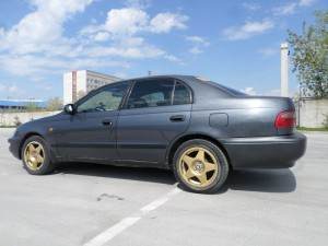

у меня 195/55/16. Езжу год уже на давлении 2.0 без нагрузки, и по трассе, и по городу. это сильно мало получается ? А то производитель не пишет ничего о таком радиусе...

pul752 писал(а):
Leon_Kennedy
P.S. Когда производитель придумал Корону, Карину, Калдину, он про такие размеры даже не помышлял. На 16 на джипчики ставились. Какие к нему претензии? :) Всё остальное-как не печально-Колхоз
Зато выглядит интересней, арку не задевает, неудобств не доставляет и ладно) я так понимаю, что около 2,5 атм. надо держать ? я просто год езжу на 1,8-2,2 все хорошо, как ни странно, на шиномонтажках говорили около двойки держать.

Leon_Kennedy Шиномонтажники зря не говорят. Хотите чтобы середина покрышки быстрее облысела, качайте 2,5. Не вы первый будете.
Олег ( pul752 )все правильно рассказал.
