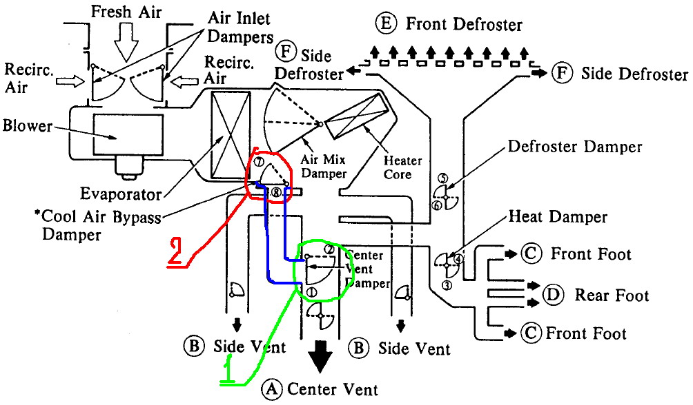

Схема системы вентиляции.
Схема системы вентиляции:
1. Заслонка которую предлагалось фиксировать в процессе обсуждения.
2. Заслонка которую необходимо зафиксировать.

Закрытие фронтальных воздуховодов (например плотной поролоновой мочалкой) ожидаемого эффекта не приносит, так как холодный уличный воздух продолжает поступать в систему вентиляции, смешивается с горячим воздухом печки и существенно его охлаждает. В результате салон надлежащим образом все-таки не прогревается.
Для эффективного устранения "Морозной свежести" необходимо:
1) Снять пластиковую крышку перед коленями водителя (некоторые клубни утверждают, что ее можно и не снимать, достаточно лечь спиной на пол в ноги водителя и все видно/доступно). Вашему взору откроется следующая картина:
Исходное состояние
2) Снять, предварительно открутив фиксирующий болт, Z-образную пластину, которая управляет заслонкой.
3) Зафиксировать заслонку с помощью подручных средств (самонарез, кусочек провода). Фиксация должна быть надежной, так как со временем она имеет свойство ослабевать. Должно получится примерно так:
