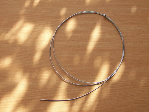

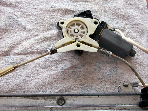

| Вот лопнул тросик (сгнил) на стеклопдъемнике задней правой двери. (диаметр 1,5 мм ;длина примерно 1600 мм) |
| На разборке запросили 80 у.е за весь механизм в сборе.(1996 года). Как-то дорого за тросик. Взял тросик тормоза велосипеда (диаметр 1,5 мм ;длина 1700 мм) цена 2,5 у.е. Инструмент и время (3-3,5 часа). |

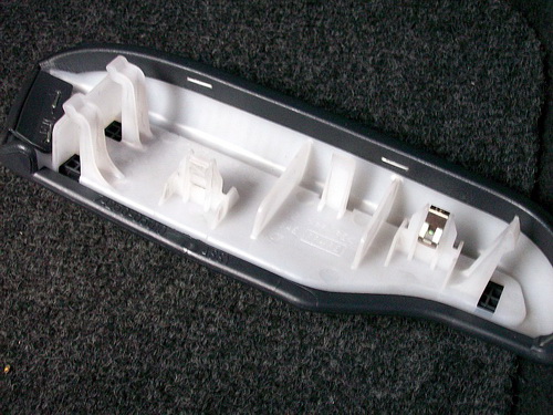

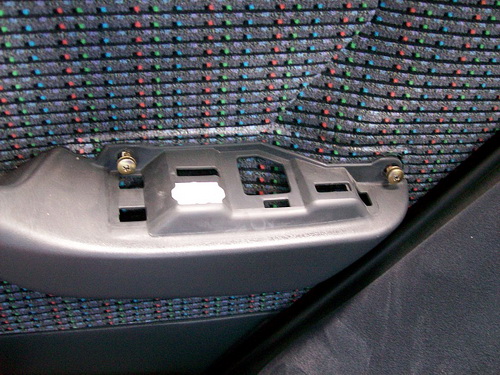

| Снял подлокотник. |
| Вывернул два болта под подлокотником. |

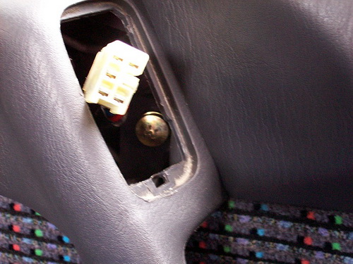

| Снял выключатель подъемника и вывернул болт. |

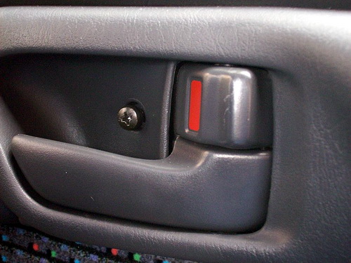

| Вывернул саморез ручки. |

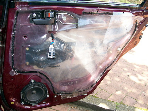

| Снял обивку двери (она на клипсах) и пленку. |

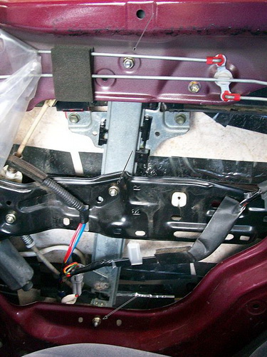

| Закрепил стекло скотчем,вывернул два болта крепления стекла и три гайки крепления стеклоподъемника. |

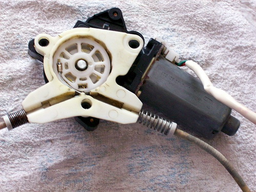

| Отвернул три гайки крепления эл.мотора стеклоподъемника. |

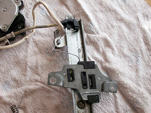

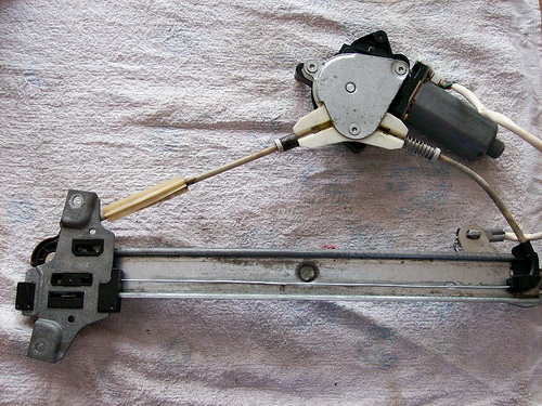

| Снял стеклоподъемник для ремонта. |

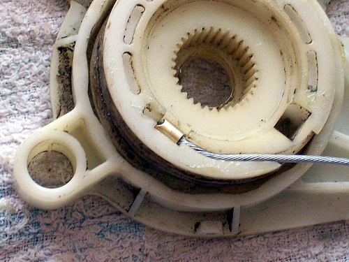

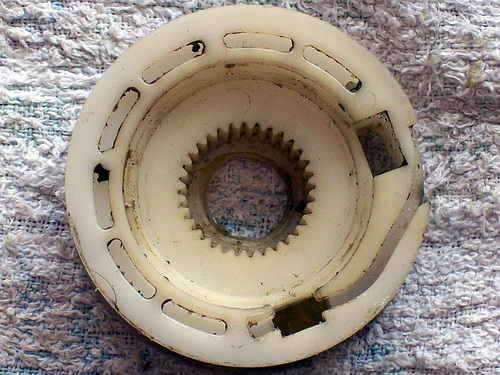

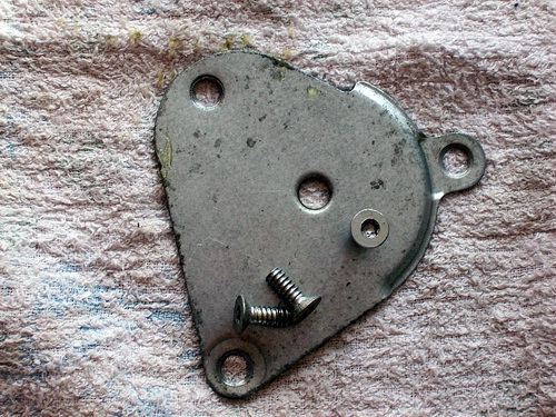

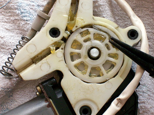

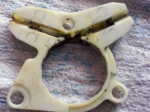

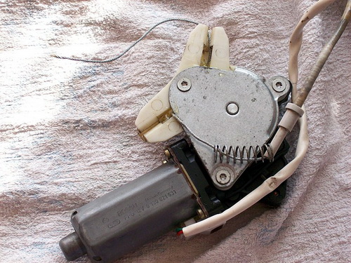

| Вывернул три болта и снял крышку катушки стеклоподъемника. |

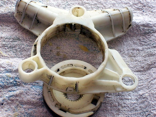

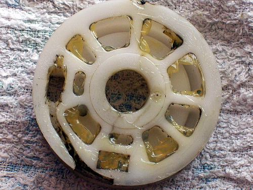

| Катушка.Вид сбоку,сверху и снизу. |

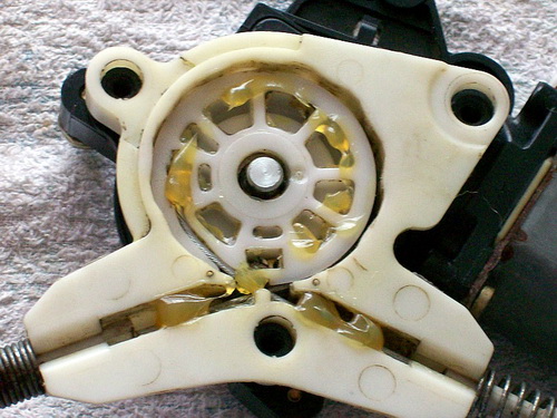

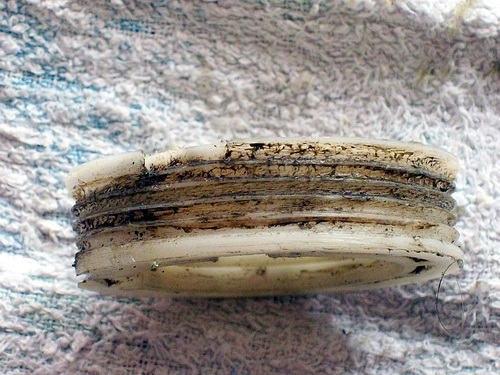

| Корпус катушки.Вид сверху и снизу. |

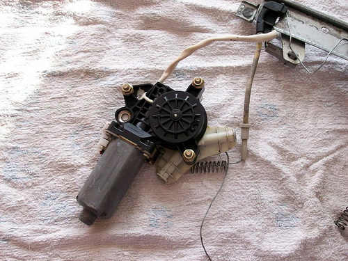

| Эл.мотор с шестеренкой. |

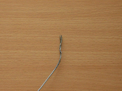

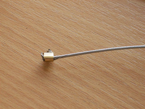

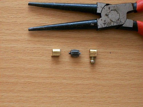

| Концы тросика сделал из такой штуки. Зажим для эл.проводки. |
| Конец согнул и запстил второй раз внутрь, для "надёжности".Затянул болтик. |

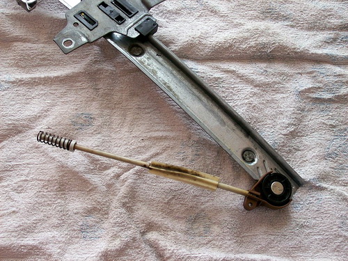

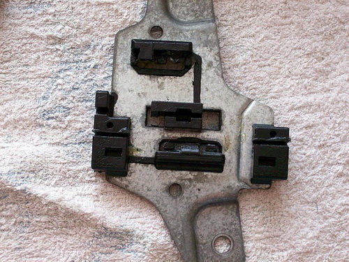

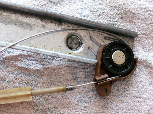

| Собираем механизм. Вставляем конец тросика ,болтиком внутрь. |
| Остальное дело техники... |

Длина тросика на переднюю левую сторону: Общая длина - 181см. Верхняя часть тросика до грузика в середине - 91.5см Нижняя часть до грузика - 89.5см (напоминание от frozen057)
задний левый стеклоподъемник хэтчбека. Длина троса от заделки до заделки 160 см., до центральной с одного из сторон 76,5. Толщина 1,8!!! (а я почему то купил 1,5) Но все равно работает!Самое долгое заправлять направляющие с пружинами в механизм. Я вначале их заправил, потом уже нижний крепеж оплетки к вертикальной направляющей. Трубочки вошли до упора и обе пружины должны сжаться полностью. (напоминание от Kentavr)
