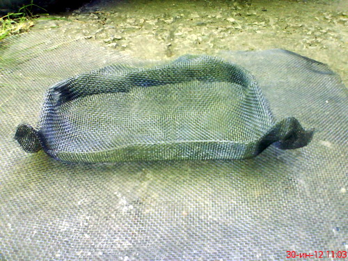

Складываем ее в два слоя накладываем на "дыру" и мастерим такое приспособление. Вид спереди

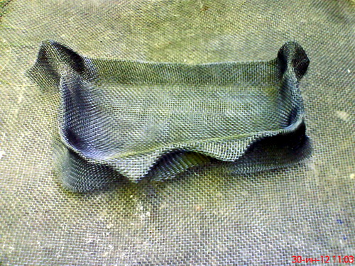

Вид сзади

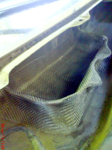

Устанавливаем на место:

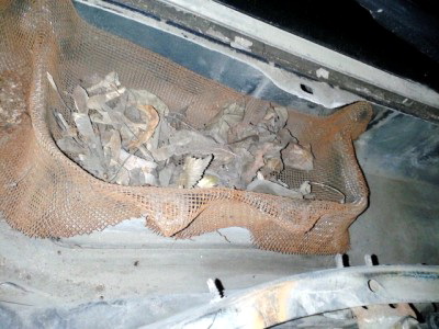

Через некоторое время радуемся результату:

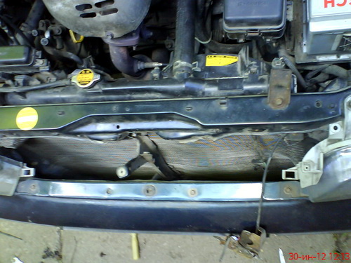

Потом устанавливаем защиту радиатора, та же сетка сложенная вдвое:
После летнего турне по Украине, пришлось снимать и чистить от бабочек, ос, шмелей, пуха и т.д., зато чистый радиатор. Если найти такую сетку из нержавейки будет еще красивее! Я на рынке купил "нержавейку" но увы - она заржавела!
