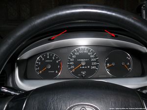

Опускаем руль максимально вниз, выкручавем 2 самореза:

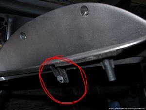

берём за нижнюю часть и тянем на себя, панель держится на 2-х защёлках

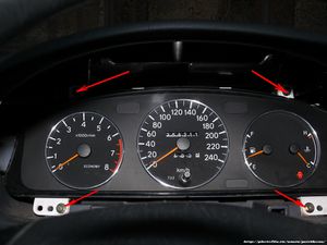

Вытягиваем панель в сторону между рулём и торпедой. Откручиваем 4 самореза держащие саму приборку.

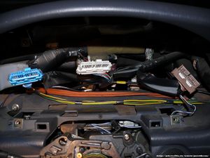

Отводим левую часть приборки на себя, просовываем руку и отключаем боковой разъём, потом центральный и боковой с левой стороны, и вытаскиваем в сторону приборку.
