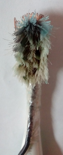

Далее изготавливаем...щётку, кисточку...
Есть несколько вариантов, я использовал старую зебную счётку. с МЕДНОГО провода снял изоляцию, немного распушил и продел сквозь щетину щётки.
надо что-бы нити НЕ торчали наружу, а были внутри щетины. что-бы не вызвать замыкания с нитями.
ещё можно обернуть медь, кусочком тряпки, или ватой...
Теперь подключаем эту щётку к ПЛЮСУ аккумулятора. Получается вот такая конструкция:

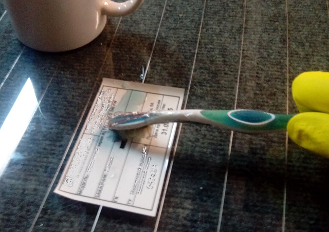

Итак у нас готов раствор. Далее обклеиваем место разрыва малярным скочем, что-бы всё аккуратно.
Желательно слегка зачистить место обрыва. Обмакиваем щётку в раствор и начинаем водить по месту разрыва нити обогрева.
и видим как там сразу-же образовывается рыжеватого цвета налёт. Процесс пошёл. Водим, периодически смачивая около 5 минут.
В итоге получаем вот такой вот замечательный...почти как заводской, результат.
На ощупь. чувствуется что слегка...выше чем обычная нить...но не сильно. Ширина идеальная.
