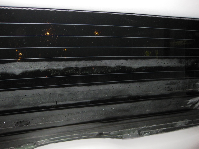

Собственно первый и самый просто вариант - визуальный... включили и видим где отогрело где нет.

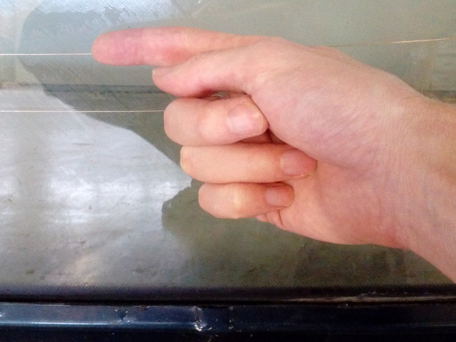

Вариант два это когда визуально никак... включаем обогрев ждём 5 минут, потом изнутри пробуем пальцем
прямо по нитям, и чувствуем что живые, тёплые. Это легко чувствуется...

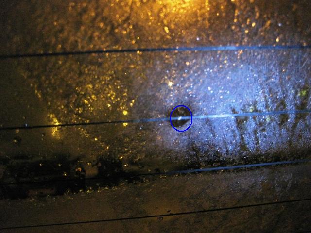

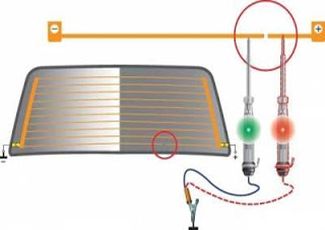

Есть информация, что если включить и наблюдать сразу за обогревом , то в месте обрыва
мёртвой нити, будет оттаявший круг.
Определить можно с помощью автомобильного щупа...
Личной мой способ определния свёлся к варианту с тестером.
Включили обогрев. Один провод тестера на клемму, вторым водим по нити...
на живой нити это будет плавное изменение напряжения, но вот в месте обрыва будет явное изменение в показаниях.
Например - 9,8,7,6, 9,8,7 явно что между 6 и 9 обрыв. Либо просто сверятся с соседней работающей нитью.

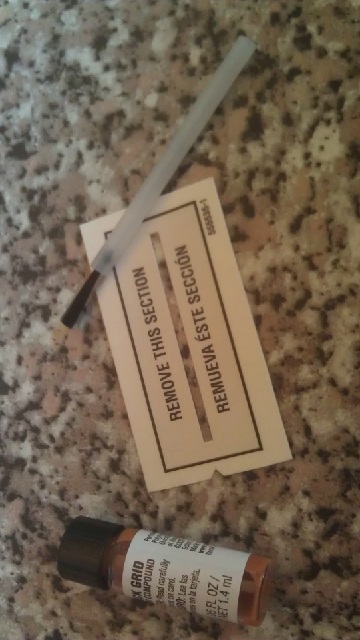

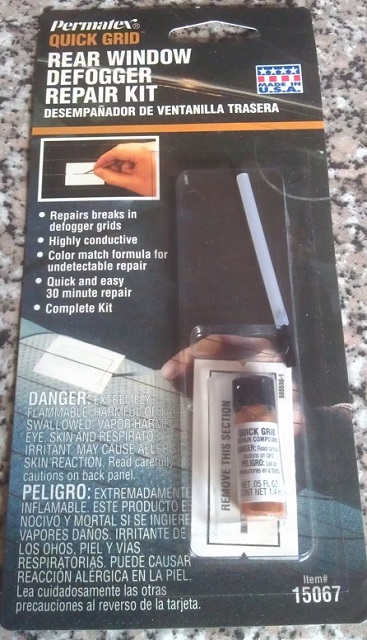

Permatex (15067)
Клей бурджуйского производства. Хороший. Как-то давно я им воспользовался для ремонта. Не зачищал не обезжиривал, просто нанёс.
В комплекте есть трафарет для аккуратного и удобного нанесения, либо используйте бумажный(малярный) скотч.
Заработало с первого раза. На нагрев места склейки тогда не проверял. Сейчас его почему-то не найти в магазинах...(говорят снят с производства).

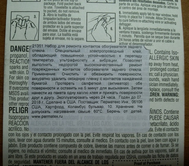

Permatex (21351)
Ну и собственно клей для приклеивания клемм. Я встречал только такой, но пользоваться не приходилось к счастью...

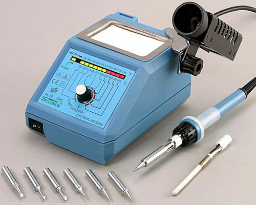

Нам понадобится Паяльник , а лучше паяльная станция с тонким жалом у паяльника и возможностью регулировки температуры.
я ставил около 270 градусов.

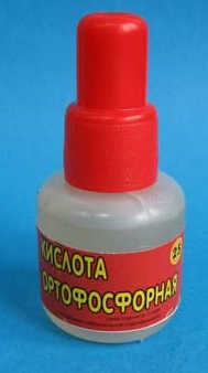

Кислота паяльная Ортофосфорная вроде вот такой:

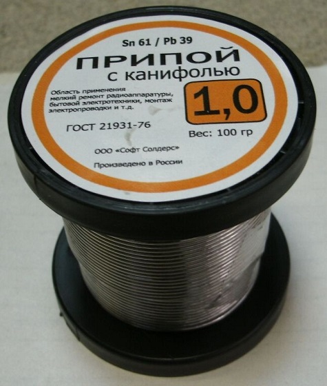

Припой, именно припой а не обычное олово и т.п. ибо скорость нагрева разная...

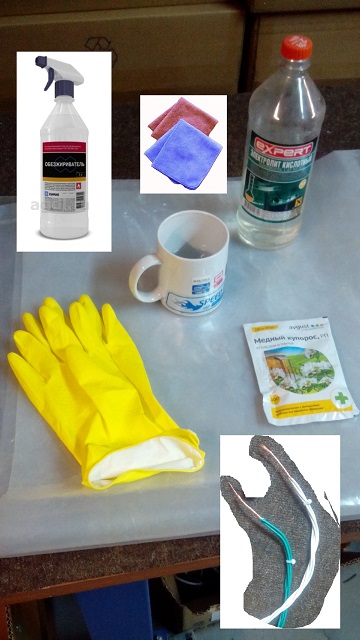

Итак нам понадобится:
Электролит аккумуляторный (полчайной ложки) можно взять шприцем из аккума.
Медный купорос (2 чайные ложки) продаётся в магазинах как удобрение.
Полстакана (кружки) воды для раствора.
Медная проволока (желательно многожильная) для хорошей площади проводимости.
Провода потолще для подключения.
Растворитель (Обезжириватель) что-бы потом всё отмыть.
Само стекло.
Аккумулятор автомобильный зяряженный.
Тряпка.
Перчатки можно.
