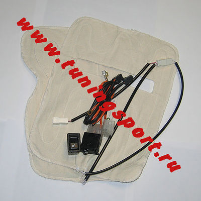

Подогрев сидушек |
элементы обогрева ВАЗ 2110 либо 2108 кнопки управления подогревом ВАЗ 2108 (581.3710-01)
В родные места почти без переделок |
