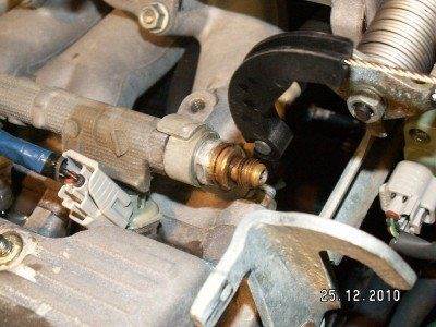

вот так я сделал шуку для замера давления в рампе, золотник от ВАз 21...10 и т.д. (с рампы), доработол что бы спаять, просверлил отверстие в рампе диаметром такое же как в золотнике, обратился к радиаторщику и тот соединил две детали воедино :P
PICT1026.JPG [ 149.6 КБ | Просмотров: 1592 ]

Ты, конечно, молодец. И руки золотые, и смекалка, и все в этом роде, но...
Меня интересует вопрос: а зачем? Вот так пе честному: сколько раз за весь период владения автомобилем есть реальная необходимость давление в рампе мерять? Один? Два? Думаю небольше...
А ты создал потенциальное место для проблем.

да проблем нет, уже 1,5 года езжу, а вот в сервисах замучали своей смекалкой, давление не можем померить в рампе, значит проблема в ней, или насос не работает ка кнужно, а деревянные бярут вроде че то делали

Может что-то путаю, но кто-то писал, что на обратке не всегда показывает верное давление

а пипка прилеплена и не на обратке ...

Николаи4 прав та самая пипка не на обратке стоит, а непосредственно на самой рампе т.е. на болту который крепит патрубок-шланг подачи топлива в рампу
