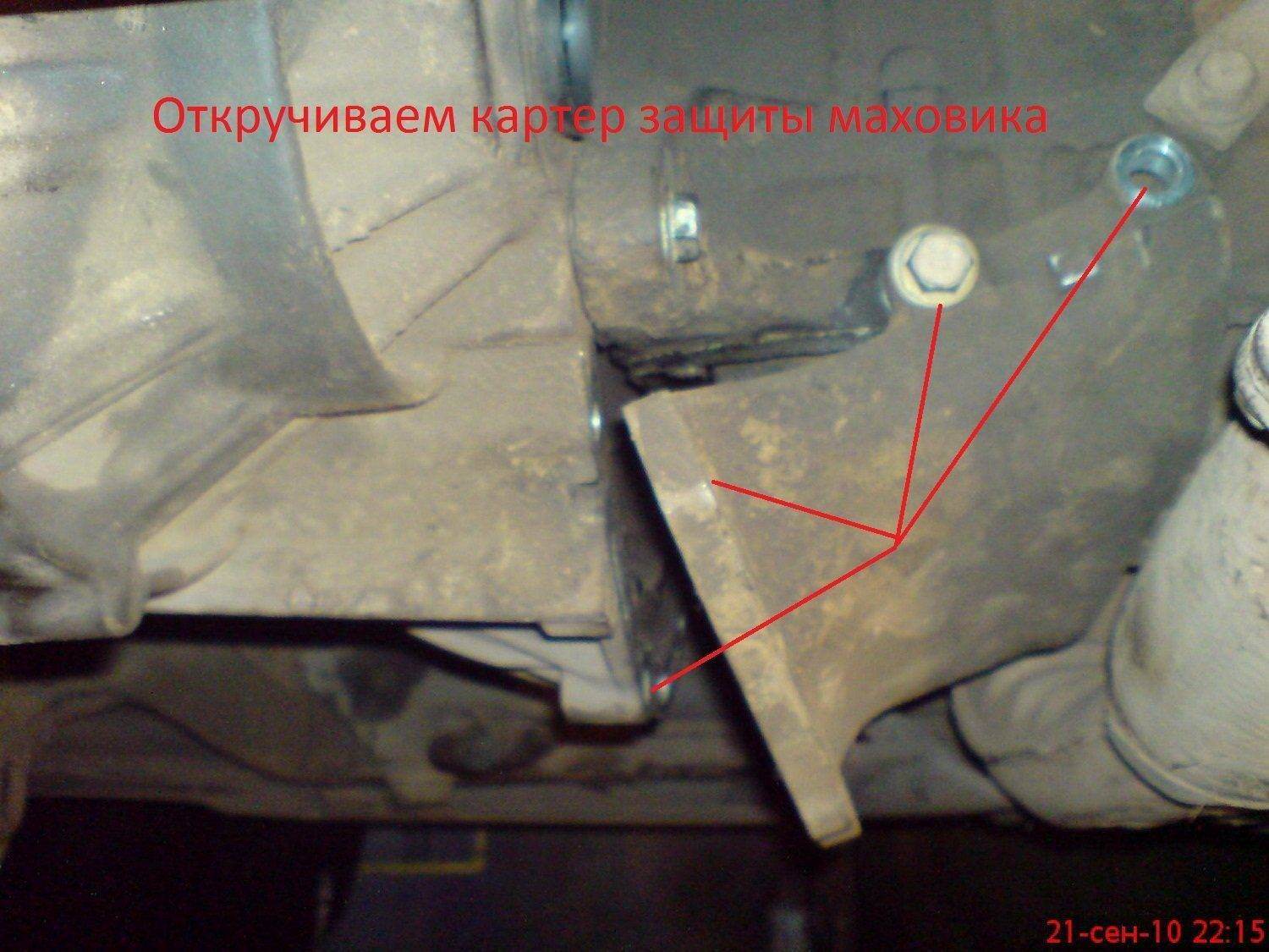

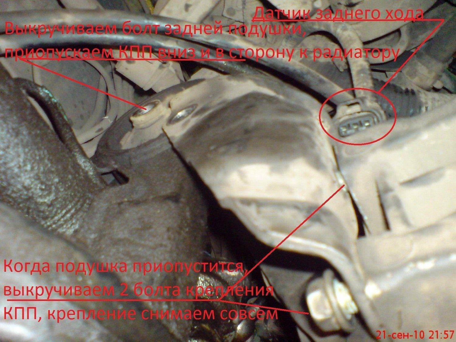

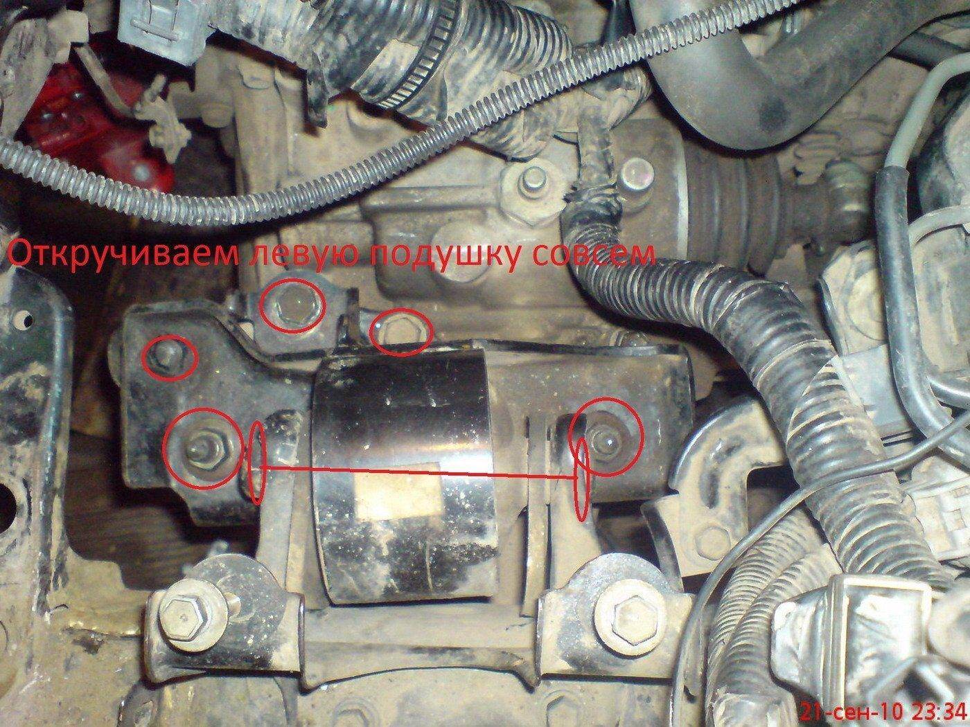

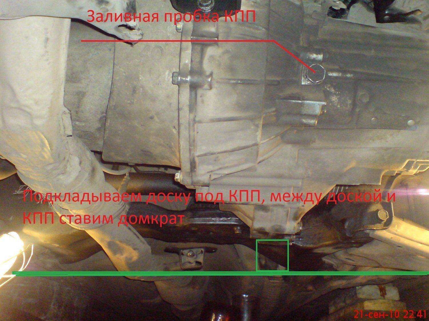

В старую тему вставлять не стал, т.к. она слишком длинная, думаю модераторы и гуру ремонта меня поправят если что забыл. Еще нет фотки центровки диска сцепления в корзине и нет фотки установки выжимного подшипника и смазки его посадочного места, думаю тоже кто-нибудь добавит.
