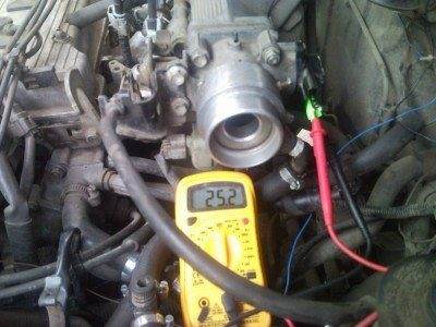

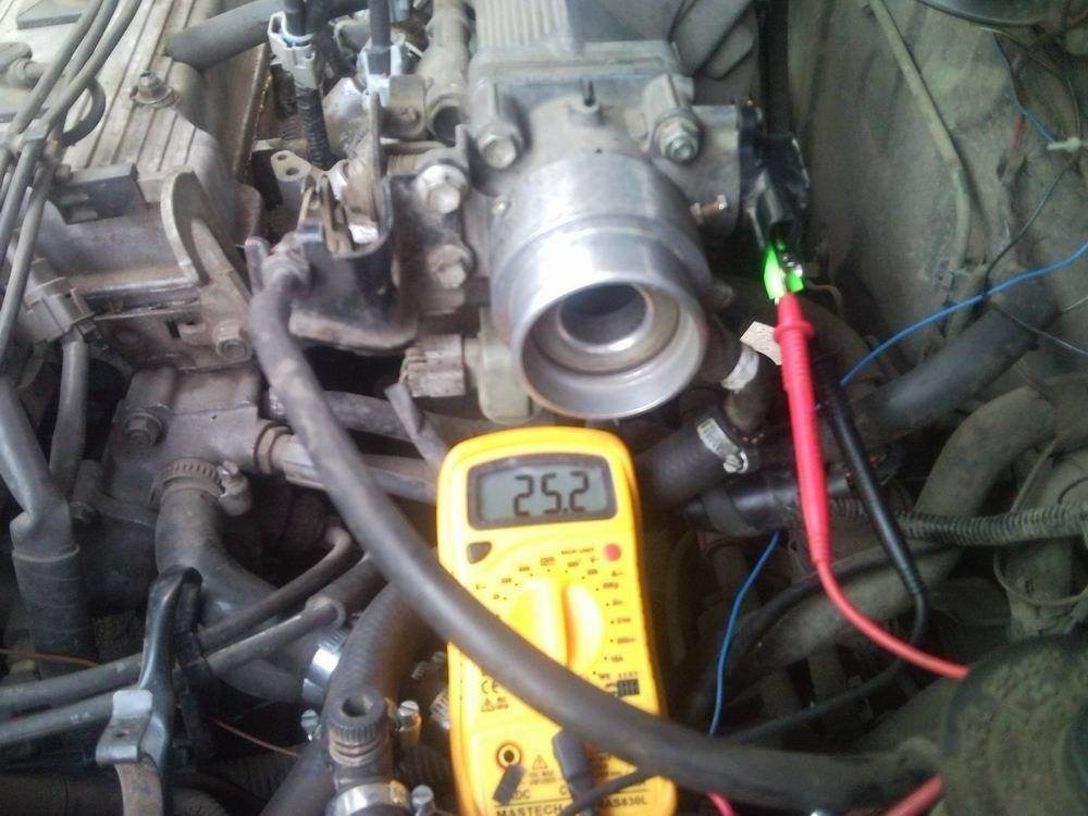

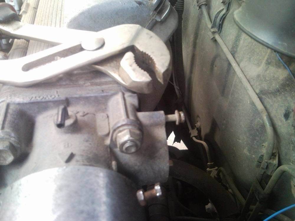

Стал пробывать настроить ДПДЗ, повесил тестер на контакты IDL-E2 и стал крутить его, заслонка в закрытом состоянии, выставляю датчик, где между IDL-E2 есть проводимость, пробую открыть-закрыть заслонку, заслонка закрыта, сопротивление на контактах плавает, то есть, то нет, мысль что датчик стоит в крайнем положении, смещаю еще, 100% замыкание контактов должно быть, сопротивление то есть-то нет. Откручиваю датчик от блока заслонки. Снятие датчика у многих проблемный, я использовал разводные пассатижи с мелкой насечкой, чтобы стронуть болты с места, потом спокойно откручиваешь крестовой отверткой.
Все фотографии внизу темы... все делаем аккуратно, без всякой матери и какого либо лома, за все эксперименты несете отвественность Вы сами... Поехали... Открутил датчик, срезал бортик, до крышки...

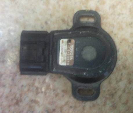

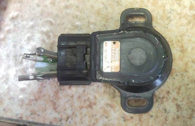

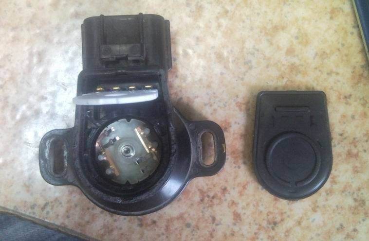

снял верхнюю крышку, осторожнее, там есть резинка, не повредить ее

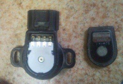

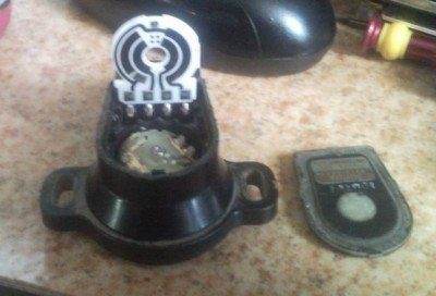

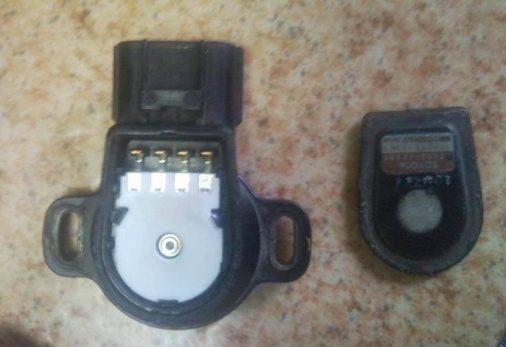

под крышкой находится плата, на которой нанесены дорожки, дорожки в идеальном состоянии, плата держится на 5-ти зажимах, один сверху, 2-ва снизу ближе к контактам, 2- сбоку, осторожно отжимаем и поднимаем плату вверх, контакты которые подходят к плате пластичные, хорошо гнутся...
вид сверху, плавающие контакты
Добавлено спустя 4 минуты 55 секунд:
далее подгибаем немного контакты в сторону платы и чистим контак IDL (контак имеет небольшую выработку), стоящий отдельной площадкой на плате (на 3-ей фотографии он крайний слева) , ватой проходим по дорожкам, чтобы убрать пыль, можно немного смазать дорожки вазелином или селиконом, хуже не будет... осторожнее с плавающими контактами, т.к. каждый контакт, это 4-ре проволочки... собираем назад, в обратной последовательности, защелкиваем плату в зажимы, ставим крышку, очень аккуратно с резинкой, чтобы не повредить и не топорщилась, если будет где либо топорщится, крышка плотно не ляжет...
Добавлено спустя 6 минут 6 секунд:

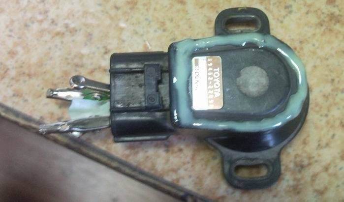

собранный датчик, капаем суперклеем в несколько мест по крышке, где прилегает к корпусу датчика, я посадил на 7-мь точек, прижимаем плотнее на 15-30 секунд, чтобы посадить крышку по месту
Добавлено спустя 2 минуты 47 секунд:
заливаем по краю резиновым клеем, чтобы создать герметичность, дабы вода не попадала в датчик, не забываем обезжирить края спиртом (причем не тонким слоем перегара, на кануне выпитого)...
Добавлено спустя 2 минуты 25 секунд:
проверяеем на устойчивый контакт датчика между контактами IDL-E2, проверяем плавность изменения сопротивления между контактами VTA-Vc, сушим и устанавливаем по месту на воздушную заслонку, регулируем зазоры и углы, относительно описания в книге...

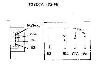

для наглядности схема ДПДЗ

датчик, используемый и рассматриваемый здесь, именуется - 89452-22090, 198500-3011, denso, стоимость по EXIST от 2000 рублей
сопротивление между контактами IDL-E2 стало стабильное, не дребезжащее, около 25 ом

TPS представляет собой "обыкновенный" потенциометр (тонкопленочный переменный резистор изготовленный по особой технологии, хотя, точнее было бы его назвать просто* пленочный*) , который при изменении положения дроссельной заслонки должен "выдавать" на ECU изменяющийся по напряжению сигнал, который "снимается" с подвижного контакта TPS. Его еще можно - назвать "реостатным" или "резистивным", потому что именно с этого " среднего" контакта ECM получает точную информацию о положении дроссельной заслонки: при ее открывании напряжение должно плавно возрастать. И наоборот.
Посмотрим схематично - что же это такое.
Общая принципиальная схема выводов и подключения TPS к блоку управления ( ECM) на Toyota (см выше).
Необходимое примечание: следует помнить, что расположение выводов TPS отличаются друг от друга. И не только по маркам машин, но и даже у Toyota контакт "E2", например, может располагаться как и внизу разъема,так и вверху его. Все требует проверок и "правильного" нахождения данных контактов. Но об этом - чуть ниже.
Посмотрев на рисунок N1 мы увидим, что всеми своими выводами TPS "завязан" только на блок управления (ECM) , но в случае, если машина с АКПП - то и на блок управления автоматической коробки передач.
Это - обязательное условие!
На рисунке (см выше схему) приведено "внутреннее" устройство TPS.
Как и для кажого электронного устройства, так и TPS требуется и "питание" и "минус".
Это контакты Е2 (минус) и Vc (+12v).
Нажимая на педаль "газа", мы приводим в действие дроссельную заслонку и одновременно, через ось - внутри TPS происходит перемещение "ползунка".
Начинают "работать" два контакта : IDL и VTA.
Контакт IDL - это так называемый "контакт холостого хода". Он размыкается и блок управления (ECM) получает первоначальный сигнал о том, что дроссельная заслонка "начала работать".
Контакт VTA - это и есть наш "потенциометр". Чем далее мы будем нажимать на педаль "газа", тем более будет изменяться сопротивление и на основании этого блок управления (ECM) начинает корректировать работу всех электронных систем.

Комментарий к файлу: снял бортик до крышки
4.jpg [ 21.93 КБ | Просмотров: 24165 ]
Комментарий к файлу: снял верхнюю крышку
0.jpg [ 42.78 КБ | Просмотров: 24170 ]
Комментарий к файлу: снимаем плату
3.jpg [ 41.72 КБ | Просмотров: 24186 ]
Комментарий к файлу: вид сверху, ПЛАВАЮЩИЕ КОНТАКТЫ
2.jpg [ 50.28 КБ | Просмотров: 24173 ]
Комментарий к файлу: супер клей, 7-мь точек
5.jpg [ 44.56 КБ | Просмотров: 24172 ]
Комментарий к файлу: резиновый клей по кайме датчика, там где раньше был бортик
6.jpg [ 39.99 КБ | Просмотров: 24180 ]

А до ремонта датчика при щупе в 0,4 мм. была проводимость? И есть ли изменения в поведении машины?
Carina E XLi 4A-FE 1.6 LB Седан 1992 г. в. Японка.
СообщениеДобавлено: Ср авг 04, 2010 10:33 pm
Главный фотограф Селигера
Сообщения: 1208
Откуда: Воронеж
Репутация: 56 [ ? ]
Машина: Toyota Avensis
Двигатель: 7AFE
Volodya писал(а):
Saman
была проводимость... но я регулировал по зазору 0.9, потом проверял на 0.7, чтобы не было проводимости... затем вставлял щуп на 0.4, проводимость была чуть меньшая, чем вообще заслонка закрытая... в поведении ощутил более ровную работу двигателя на ХХ и быстрее отклик на педаль газа, более плавный набор скорости в самом трогании, без рывков...
