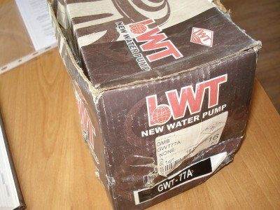

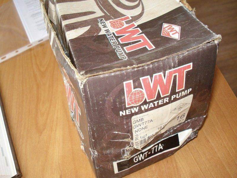

Наверняка кто нибудь уже менял себе помпу. Кто ставил GMB? Вот что прислал эксист на заказ GMB. Разве в такой коробке она должна быть? Надписи GMB только на наклейках эксиста.
DSC03301.jpg [ 194.05 КБ | Просмотров: 13920 ]
СообщениеДобавлено: Пн июл 05, 2010 1:30 pm
Коробка точно не GMB,совсем не то.
На помпе должно быть литье GMB, может коробка от упаковщика,а помпа нормальная внутри

СообщениеДобавлено: Пн июл 05, 2010 6:54 pm
М-дааа, похоже... не знаю, на что похоже. Но коробочка то похожа на оригинальную GMB(как оказалось, типа PANASONIK, SONI и т.д.), а вот что внутри, смогу сказать чуть позже, т.к. данная помпа была установлена и благополучно в субботу потекла. Когда ставил не смотрел на обозначения. С тех пор канула 81000км. Хорошо в городе, а не на трассе. Щас достал коробку и понял, что похоже меня надули с GMB.
P.S. Сегодня заказал опять GMB но не на эксисте, а в другом магазине. Завтра посмотрю, в какой коробке.

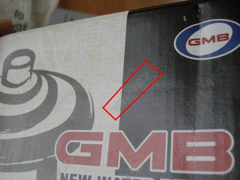

СообщениеДобавлено: Вт июл 06, 2010 8:25 pm

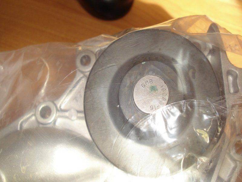

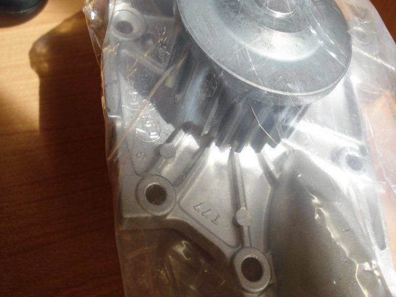

получил! Коробочка такая же как выкладывал -=p@m=-, поэтому повторять не буду. А добавлю вот что: если посмотреть на коробку под определенным углом, то видны надписи GMB. попробовал сфоткать, чтоб было видно, вроде получилось. На фото обведено красным, вся коробочка в таких знаках(видно только под определенным углом). Вдруг кому пригодиться.

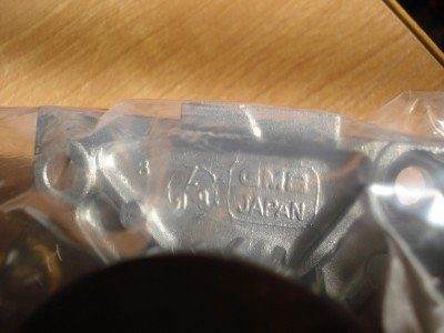

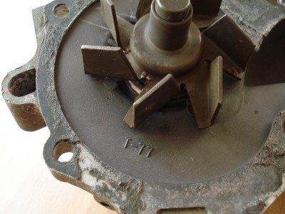

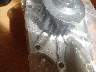

СообщениеДобавлено: Пт июл 09, 2010 11:22 pm
Добавлю! маркировка настоящей помпы GMB. Ничего этого на "леваке" о эксиста нет.

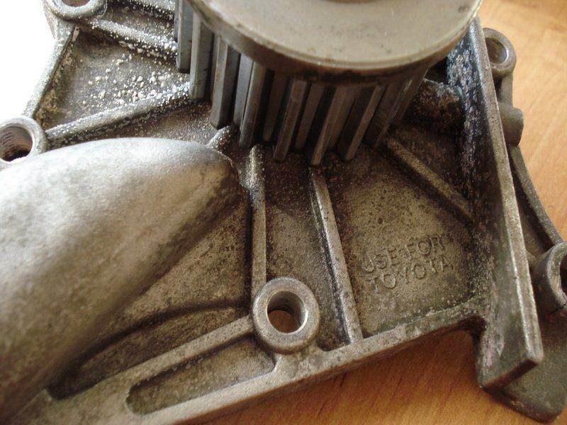

Единственная надпись на "леваке" снаружи - USE FOR TOYOTA

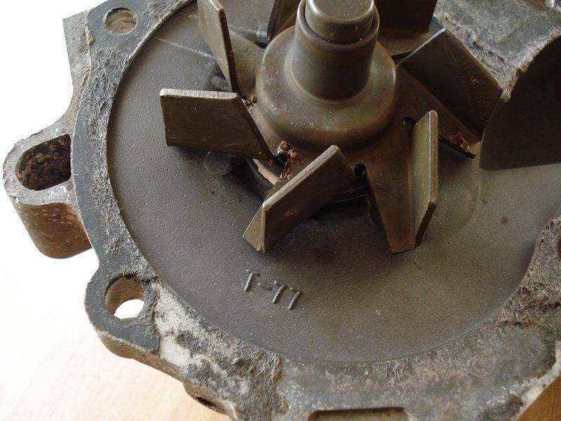

А на обратной стороне Т-77
Вал снятой помпы болтается как ### в проруби(напомню, пробег на ней 81000 км.
Пошатал вал на преждевременно снятой родной помпе - как влитой, при пробеге только у меня 160000 + неизвестно сколько до меня.
PS фотки все наоборот

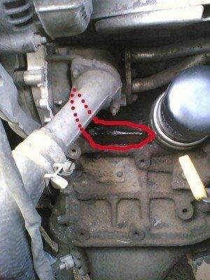

Итак, поменял я помпу, т.к. родная потекла из дренажного отверстия. Поменял на GMB GWT-77A такая как показана на фотках выше. Вроде бы ничего, НО по утру открыв капот вижу не радостную картину. Антифриз вытекает где то из под задней крышки помпы. Может у кого было такое .... подскажите что делать?

в том то и дело что на герметик посадили...вопрос: откуда может бежать антифриз? На моей фотке видно что антифриз собирается в ложбинке между задней крышкой помпы и масленым фильтром. Смотрел зеркальцем жидкость вытекает как бы из угла крышки, но не понял чему там течь то.

СообщениеДобавлено: Ср сен 15, 2010 9:38 am
Сообщения: 665
Блин у меня в этом месте тоже все сырое, не могу понять что текёк (маслом не пахнет, антифриз не уменьшается)??? Прошу совета тоже!
может собачка по утру......... а по теме, если есть место сырости, значит надо помыть, высушить, можно мелом помазать и смотреть откуда капает, сверху капли образуются или подтеки... туда и копать...
Последний раз редактировалось Saman Ср сен 15, 2010 9:55 am, всего редактировалось 2 раз(а).

подтеки....вечером вытер все насухо, утром смотрю что подтеки идут из угла (кстати антифриз тоже сильно уменьшается)....что там в углу такого откуда могло бы течь.
кстати антифриз у меня красный, поэтому я по жидкости определил что это он
посмотрев на фотографию, давайте исходить из логики-
1 - состав жидкости явно водяной основы, значит либо вода, либо антифриз
2 - жидкость стоит в канавке, значит не по левой стенке стекает
3 - патрубок который прикручен на 2-ва болта, явно давно не откручивался, видно по количеству используемого герметика на помпе и старым болтам
4 - подтек явно слевой стороны, но под этим старым патрубком
следовательно, течет патрубок снизу, ближе к помпе...
вывод - открутить алюминевую трубу, посмотреть, выявить место подтека, сделать и все собрать взад...
Может будет полезно:
Итак, вскрыл я свою помпу...оказалось протекала прокладка между задней крышкой помпы и двигателем.

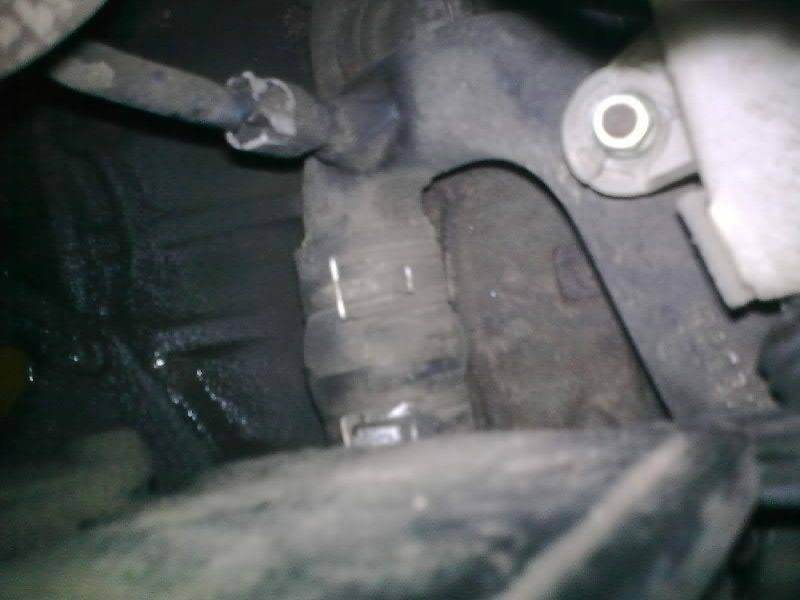

вот и у меня через неделю после замены помпы обнаружилась лужа антифриза под машиной, капает откуда то из-под патрубка что к помпе идет или с самой помпы.....
антифриз уходит прилично.....
помпу ставили в сборе тоётовскую оригинальную айсиновскую....
что может быть?
и если долить дистилированной воды/антифриза, ехать до сервиса (1 час пути до 408 бокса) можно?

Alf писал(а):
что может быть?
Стык С-образного подводящего трубопровода и ГБЦ. Трубопровод снимали, поди, когда помпу тулили, а прокладки новой не было...

в общем потек патрубок резиновый короткий, который с помы идет, с него капало.
