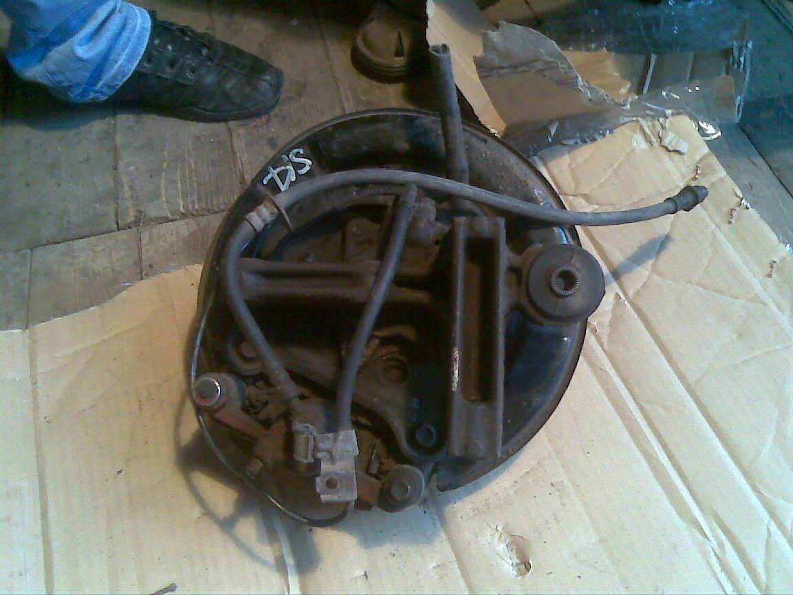

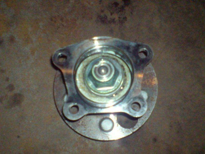

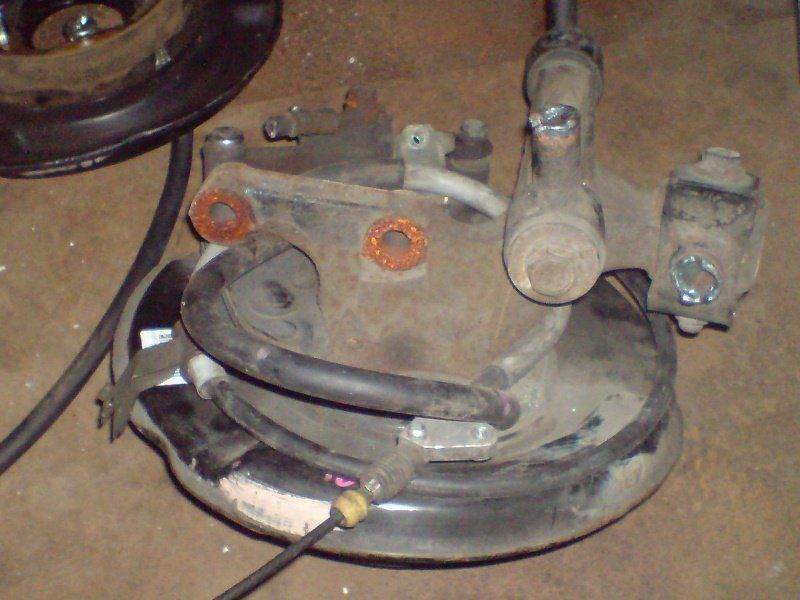

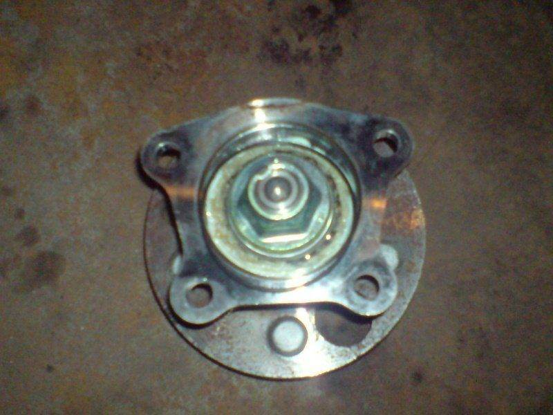

Итак комплект у меня пришел. Нашел я его на Curren club в Кемерово стоимость болт'ин комплекта 4,5тр (полность в сборе вместе с кулаками ступицами и колодками, одним шлангом и датчиками ABS) доставка гузовозооф 33кг почти 700руб, лушеб жде отправил , не прислушался к Никитосу что они такие тяжелые. Фотки не получается с телефона выудить (
Комментарий к файлу: !

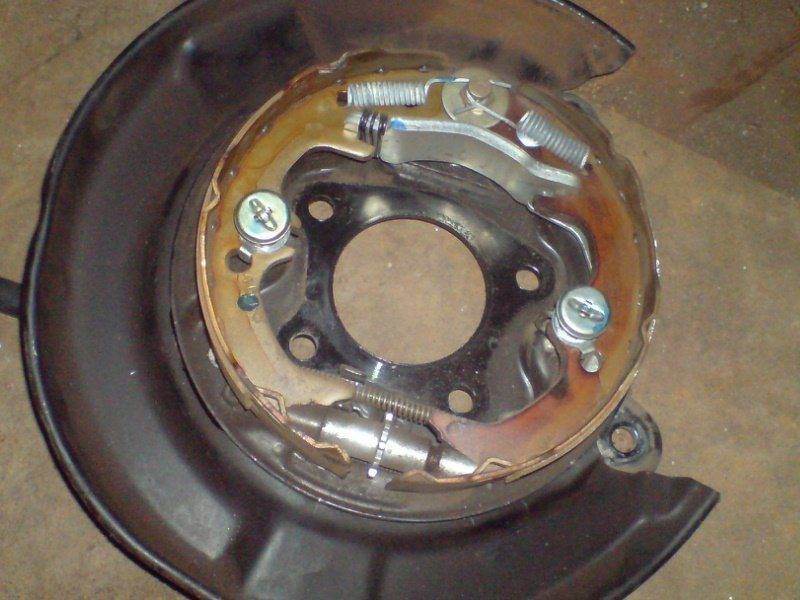

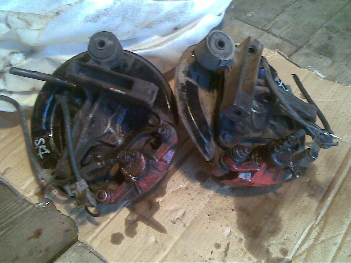

Обещанные фото
Добавлено спустя 7 минут 58 секунд:
Leonid80 писал(а):
Просто интересно откуда информация, что таковой устанавливался на Авенсис 1 ?
За что купили, за то и продали ))) Видать они на столько редкие что про них слухи пускают :D
Комментарий к файлу: пропшиканые WD, будет чем занятся в ожидании маховика =)
15062010(008).jpg [ 139.31 КБ | Просмотров: 10892 ]
15062010(007).jpg [ 112.46 КБ | Просмотров: 10882 ]
15062010(005).jpg [ 123.57 КБ | Просмотров: 10891 ]

замене подлежат только кулаки?
больше ничего переделывать не ненадо?
ну кроме ручника как я понимаю?
СообщениеДобавлено: Ср июн 16, 2010 9:56 am
Сообщения: 1775
Репутация: 62 [ ? ]
еще нужно поменять тормозные шланги,так как родные короткие

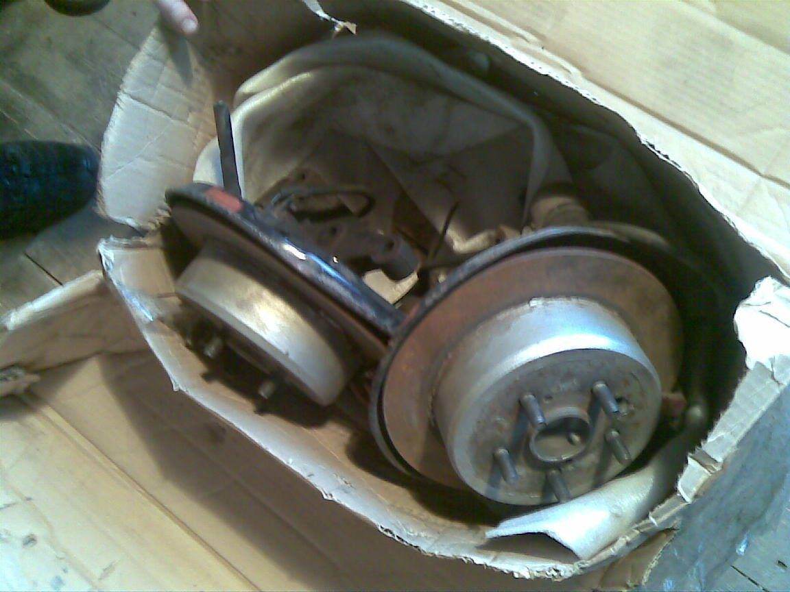

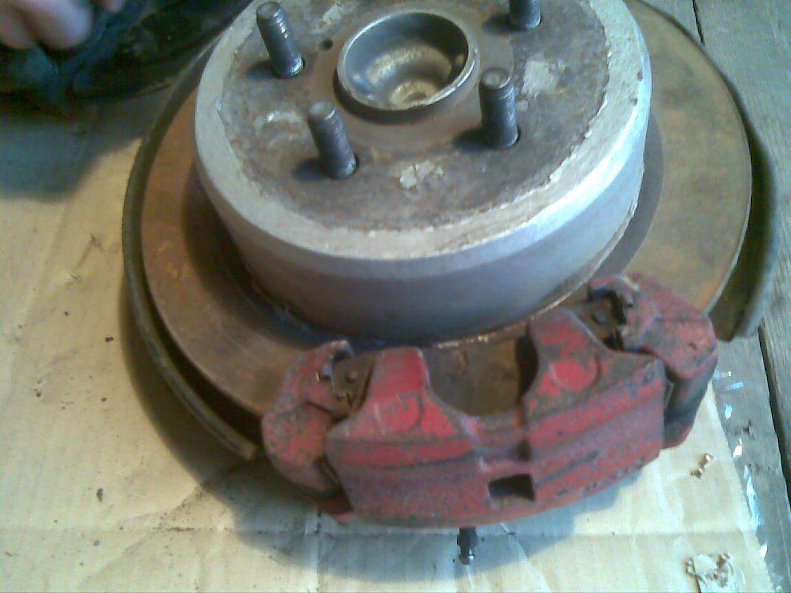

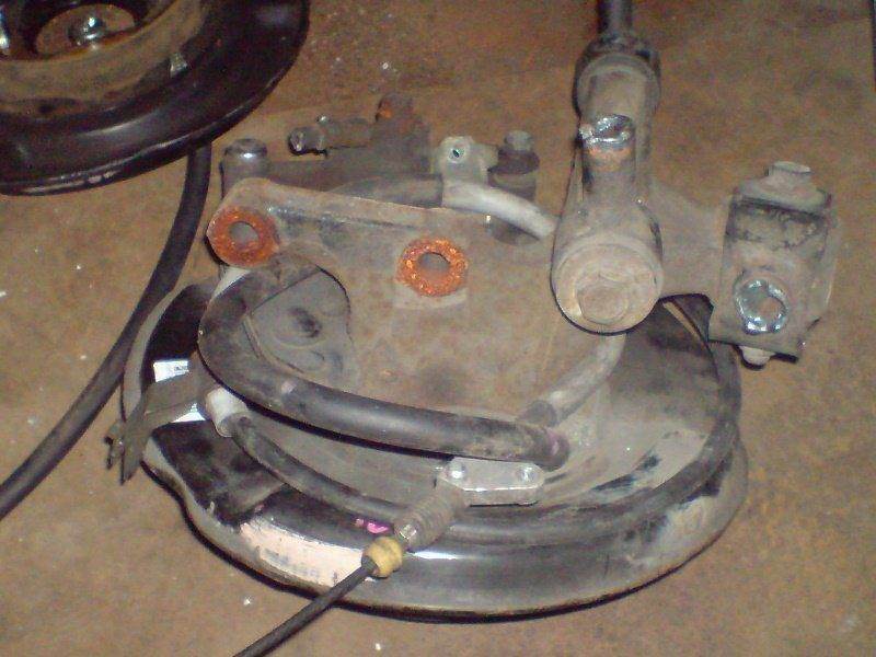

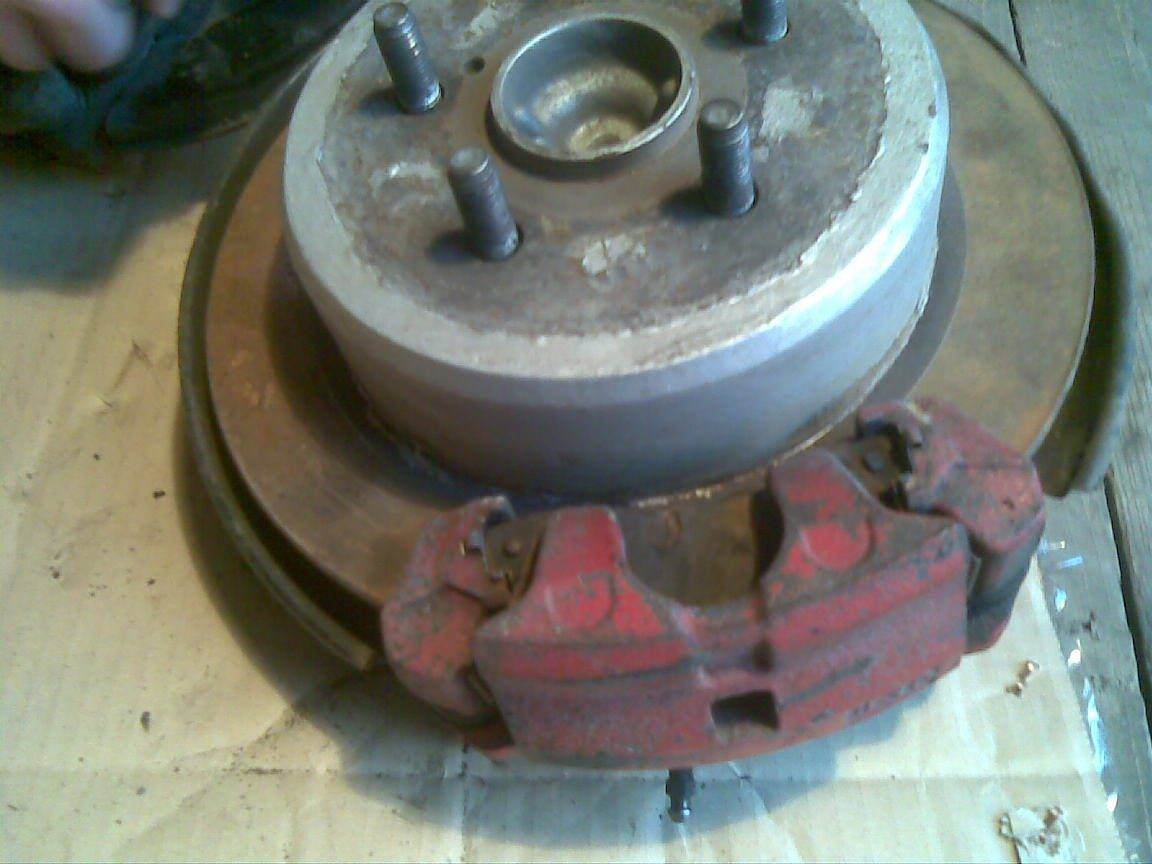

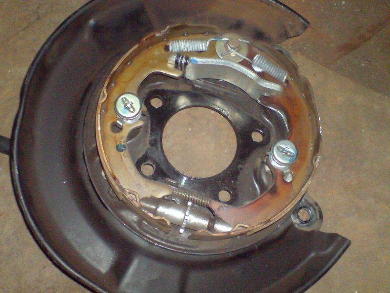

Сегодня прислали мне из Владика задние дисковые тормоза от 2х литровой Короны. Весь свап комплект с тросани,колодками и даже антискрипунами и обрезками всех рычагов. Долго искал,и вот сбылось :)
Состояние очень-очень хорошее,ближе к идеалу. Проблема в том что весь комплект с машины где не было ABS. А мне хотелось бы чтобы она осталась,и причем с новыми ступичными подшипниками :)
Кто нибудь это как либо проделывал?
И какие мысли об этом?
Как звездочку ABS поставить на новую ступицу? Просверлить и запрессовать?
DSC01271.JPG [ 166.67 КБ | Просмотров: 10878 ]
DSC01272.JPG [ 184.2 КБ | Просмотров: 10877 ]
DSC01274.JPG [ 177.29 КБ | Просмотров: 10883 ]
