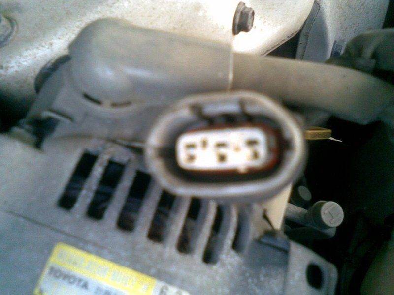

История такая: как у многих, на моей проводке развалился разъём генератора, номера мне на нём найти не удалось, обратился сюда и коллективный разум в лице уважаемого Fred_SPb подсказал что делать.
Номер разъёма генератора - 90980-11349
Подходит, как выяснилось, на генераторы Denso и Bosch. У меня работает со старыми контактами, просто переткнул их в новую пластмасску.
Всем спасибо!

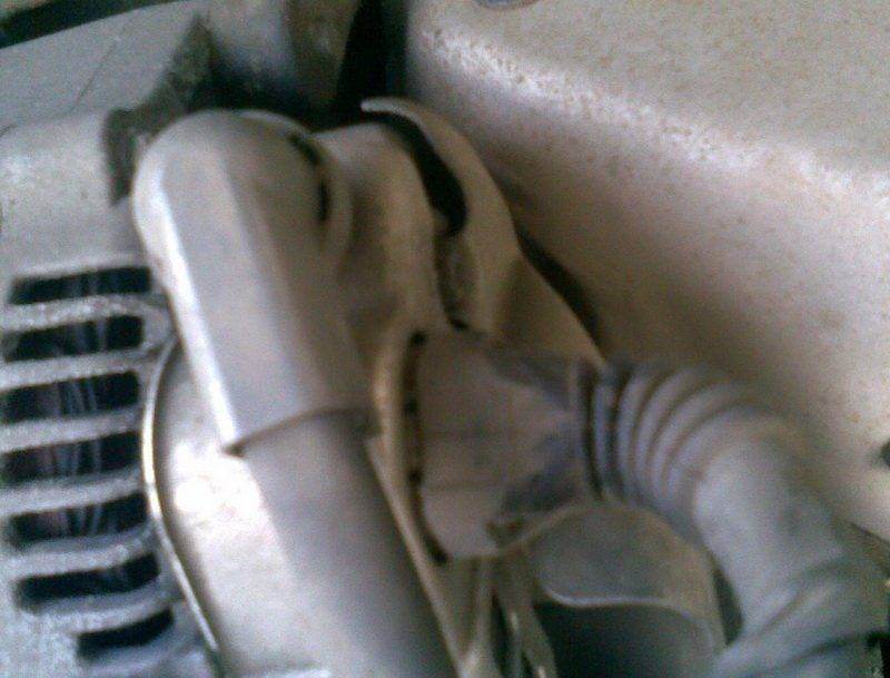

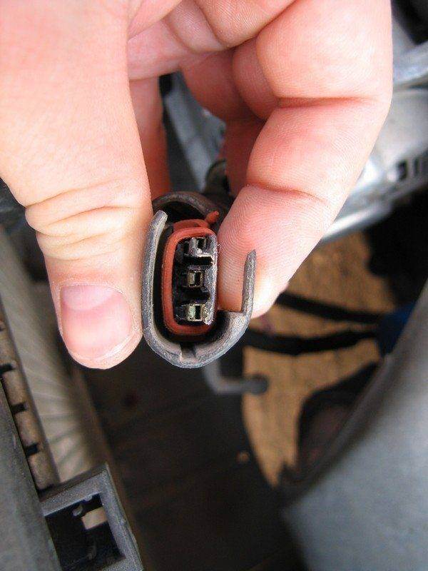

Раз уж тема поднялась, давайте доработаем до логического конца и занесём в FAQ =) Вопросы на повестке дня:
1) Идентичен ли разъём генератора Denso, разъёму генератора Bosh?
2) Partnumber разъёма Bosh?
В моём случае генератор именно DENSO. Фотки прилагаю. Разъём был добыт у национальных меньшинств на авторазборе и благополучно заменён. На DENSO-разъёме есть пара цифр, но не более того. Партномера нет точно :( Он есть только у пыльника разъёма, да и тот экзистом не привозим.
Покажите Bosch'евский разъём?

СообщениеДобавлено: Сб июн 05, 2010 9:19 am
Сообщения: 1347
Хе-хе, есть страшная тайна золотого ключика и я ее расскажу когда узнаю пять цыфыр, написанных на разъеме генератора... они там есть, ищите...

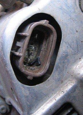

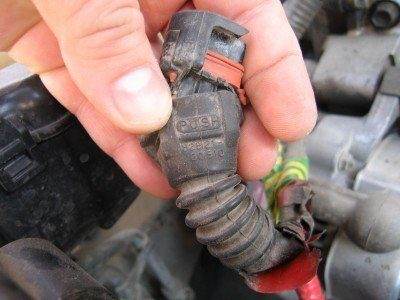

Судя по всему никому ничего не надо? Пришлось все делать самому :evil:
Добавлено спустя 10 минут:
Заветные цыфры - 11349. Теперь надо дунуть, а то тайна не откроется... Добавляем перед этими цыфрами еще пять цыфр - 90980
Получаем 90980-11349. Топаем на экзист... и получаем... срок поставки от 2-х дней, максимальная цена 158 рублей. Правда это только корпус коннектора, контакты придется свои вставлять.
И так со всеми разъемами, в системах Дэнсо точно.

С покупкой разъёма с косы по каталогам дохлый номер. Номер с резинки 82821-30510, на самом пластике ничего, у меня так же
И на BOSCH и на DENSO эти разъёмы одинаковые.
На резинке - номер резинки :)
на задней части разъема смотрел? Или от него уже ничего не осталось?
Купленный разъем надо будет потом посмотреть, снят ли там общий стопор, ну и вставить контакты как обычно, я расписывал где-то как разбирать тойотовские разъемы.

СообщениеДобавлено: Пн июн 07, 2010 7:49 pm
Получилось :D
Заглянувши при солнечном свете под хвост разъему генератора цифирки эти, 11349, я таки разглядел :)
Эти же цифирки, как и ожидалось, обнаружены на фишках 3-хконтактных корректоров.
