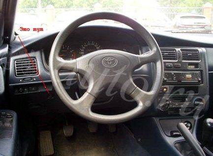

денис шишигин писал(а):
и где находится этот реостат
Возле левого колена. Колёсико там для регулировки интенсивности подсветки. А какой пластик снимать - догадаешься сам, когда колёсико найдёшь... :)
Добавлено спустя 5 минут 10 секунд:
Вот тута оно
Колёсико.jpg [ 130.11 КБ | Просмотров: 25277 ]

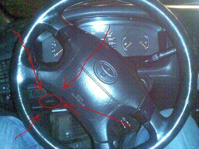

СообщениеДобавлено: Чт сен 08, 2011 6:00 pm
Сообщения: 6127
оно тут
Безимени-2.jpg [ 71.27 КБ | Просмотров: 25274 ]
