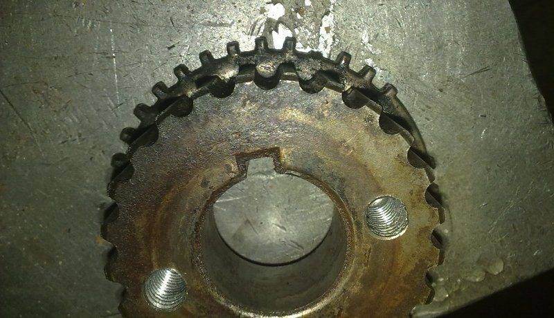

Сломал зуб на шестерне коленвала 4A-FE не LB ЭСУД BOSCH. Какие последствия??? Что можно сделать?
28042010157.jpg [ 99.67 КБ | Просмотров: 8217 ]
СообщениеДобавлено: Чт апр 29, 2010 9:43 pm
В таком виде не будет работать. В худшем случае попытаться наварить и обточить строго по форме, а по уму - новый шкив надо.

Beso
спасибо, так-то я заказал, 65 эвро, будет 4 мая.
просто думал может можно эту сделать :?
СообщениеДобавлено: Чт апр 29, 2010 9:48 pm
Ну дык я ж говорю: аккуратно наварить и обточить надфилем строго по форме соседнего зуба и с точно выдержанными растояниями до соседних.
Иначе датчик положения коленчатого вала и мозги будут сходить с ума.

а варить то надо аргоном или...?
СообщениеДобавлено: Чт апр 29, 2010 9:58 pm
Или. Сварщик нормальный легко металл наплавит и обычной газосваркой. А потом лишь все зависит от твоего умения работать надфилем

MerTV
понятно, все мои знакомые сварщики посылают искать аргонщика, вобщем буду ждать новую.
СообщениеДобавлено: Чт апр 29, 2010 10:07 pm
А зачем аргон? Она железная,только покрытие у нее вводит в заблуждение что она из алюминиевого сплава

MerTV
а мне тут один умник сказал что она из чугунного сплава :D и наплавить можно только аргоном, черт, нахрен я заказал новую шестерню, надо было эту делать :(

можно просто полуавтоматом наварить и усе!!можно и аргоном!

За 65 евро я и аргон бы нашел :wink:
Если сделать все по уму,то и проблем никаких не будет,сам лично восстанавливал разок,уже два года машина после этого ездит

Наварить аргоном посылают потому что им аккуратнее получится , а от обычной сварки будет много шлака , плюс обсерет брызгами соседние зубья . Только вот не знаю как будет ходить этот восстановленный зуб , так как он будет сыромятиной , такие детали делаются из стали , затем калятся таким образом что нагревается электро индуктором до красна только окружность где зубья , и в масло или еще чего , и получается что зубья каленые а остальная часть детали сырая , при необходимости еще поверхность зубьев подвергается цементации . Вот такой вот расклад . У меня есть такая вроде деталька на моторе старом который мне отдали в довесок к машине.
СообщениеДобавлено: Пт апр 30, 2010 7:44 am
Artem23 там на зубья никакой нагрузки кроме центробежных сил нет,закаливать не обязательно.
СообщениеДобавлено: Пт апр 30, 2010 8:04 am
Ну вот я и говорю что незнаю в каких режимах работает эта деталь , по идее должно прослужить долго если никакой нагрузки нет ! Так что наваривай аргоном зуб и обрабатывай потом.

В общем, если грамотно сделают и ответственно, то будет работать, если наотъебись - беспонт. Мы с Иванычем сталкивались с таким. То что шкив заказал - правильно, лучше новый, чем херово отремонтированный старый. В следующий раз будете съемником снимать вккуратно.
На БОШ Мотронике эти зубы очень важные, на японках все зубы спрятаны в трамблере, там проще.
