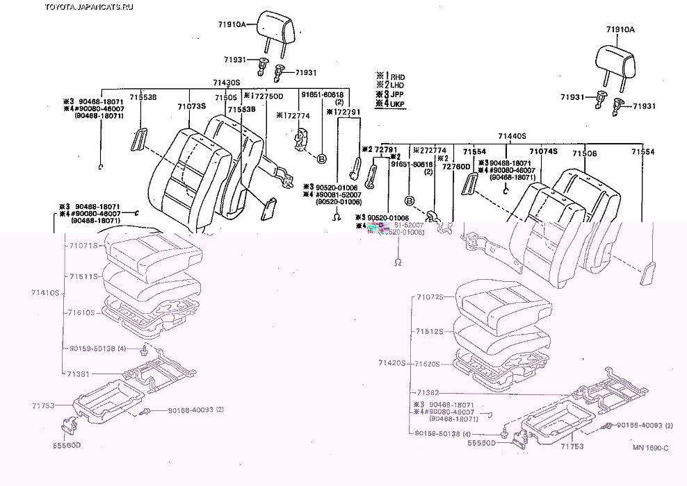

вот схемка.
ку13.jpg [ 119.44 КБ | Просмотров: 2022 ]
