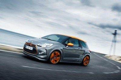

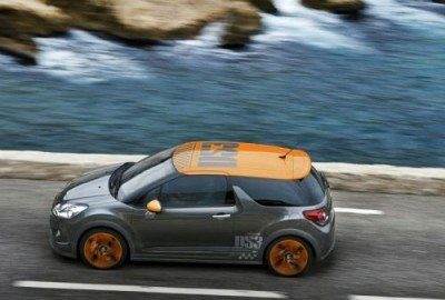

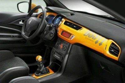

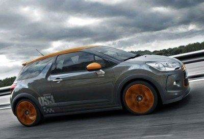

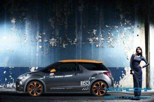

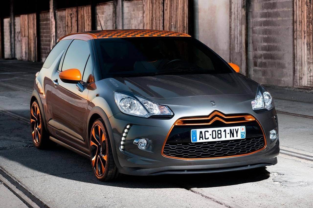

буду краситься и тут на один проект наткнулся и подумал а может так?! Друзья - что скажите? (родной цвет 183 - буду красить светлее)
и еще
citroen_ds3_racing_limited_edition_21.jpg [ 31.23 КБ | Просмотров: 10274 ]
citroen_ds3_racing_limited_edition_2.jpg [ 28.65 КБ | Просмотров: 10278 ]
8ds3-racingjpg.jpg [ 172.19 КБ | Просмотров: 10274 ]
1ds3-racingjpg.jpg [ 101.5 КБ | Просмотров: 10267 ]
1266933693_690398.jpg [ 44.14 КБ | Просмотров: 10279 ]
citroen_ds3_racing_limited_edition.jpg [ 27.39 КБ | Просмотров: 10276 ]
СообщениеДобавлено: Пт апр 16, 2010 9:09 pm
Этому маленькому Ситро такой боевой окрас самое то, а вот на Каринке будет мягко говоря вызывающе смотреться! ИМХО конечно...
Да и с дисками так не заморочишся наверно, а без них образ уже не будет цельным...
покрасить диски малая проблема да и тем же винилом их можно...
кто еще какого мнения?!
просто я рыжий очень люблю!

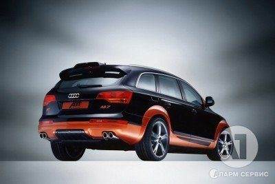

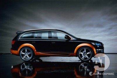

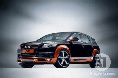

Серый с оранжевым вообще очень эффектно смотрится...
Я к тому, что если уж соберёшься клеить, наивысшее внимание нуно уделить качеству исполнения и чувство меры не повредит совсем, ибо вещь сделанную со вкусом от откровенного колхоза отделяет оччень тонкая грань! :) Успехов в общем тебе! :)
2536.jpg [ 122.87 КБ | Просмотров: 10267 ]
2537.jpg [ 122.18 КБ | Просмотров: 10271 ]
2538.jpg [ 132.95 КБ | Просмотров: 10265 ]
ауди - кул - но у него расширители на арках.... но мысль понял =)
СообщениеДобавлено: Вс апр 18, 2010 2:01 pm
PageUp
Ну да, ку-зибэн конечно так, для наглядности... :) Как бы пример того, как не переборщить...
