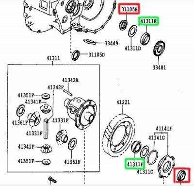

Друзья, обнаружил у себя в дифференциале неприятность.
Если взять вал в руку и покачать рядом с внутренней гранатой, то есть люфт. Плюс к этому корпус дифференциала снаружи запотевший от масла конкретно. Предполагаю, что просятся на замену подшипники (зеленые) и сальники (красные)? Собственно говоря "эти" проявления у меня уже давно, но недавно залез под машину, увидел это безобразие и стал немного переживать.
Думаю, что дело не в этих подшипниках, скорее всего.

Машина: Car-E->M6-GH wagon
Поделитесь кто-нибудь опытом замены этих подшипников. Как подобрать размеры регулировочнох шайб 41311С?
В мануале всё есть. По усилию проворачивания корпуса дивверенциала в стянутом картере.

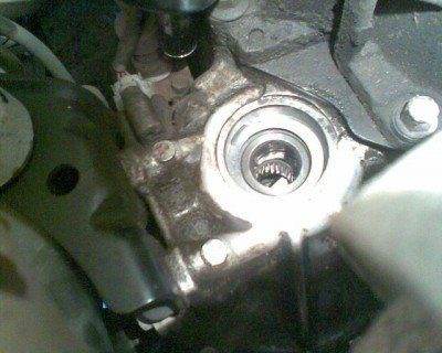

Azatei
Я так понял, выпрессовать эти втулки надо разобрав корпус дифера?
Об этой втулке идет речь? Фото из топика http://carina-e.ru/viewtopic.php?t=6114

2-3 милима это много конеш, а снимать КПП вряд -ли есть необходимость она ведь сразу за сальником стоИт - сделать простой самопальный съемник по типу съемника для втулки стартера в восьмерке, или по варварски раскрошить ее зубильцем сделанным из клапана скажем

Я конструкцию не видел, и из моих высказываний вроде это понятно давно, а насчет в чем она болтается - болтается она в КПП, а вот в какой части КПП (диф - составная часть КПП) - этого не видно - корпус не стеклянный, хотя конечно втулка в корпусе КПП - конструктивно как-то не логично, с другой стороны - почему я не должен верить человеку на которого собственно и ссылался с самого начала (Azatei)
P.S. Вот фраза Azatei от 5 авг. из темы "Про Шрусики"
Так малость почитал пару страниц-может чего то я не в теме , но как понял у Димона 2С началась вибрация
Скажу этот дефект есть почти у всех корон с дизельными двигателями из за большой длинны вала правого привода...
Лечили у знакомого заменой втулки бронзовой в коробе
Находится она сразу же после сальника и впрессована в правую половинку коробки(причём там есть канал смазки от короба)
По эксизу она не пробивалась и сделана была у токаря
Старая втулка была яйцом изношена,наружние кромки втулки сильно смяты. Демонтировали её очень нудно и долго...путём спиливания полотном ножовки и выпрессовки
