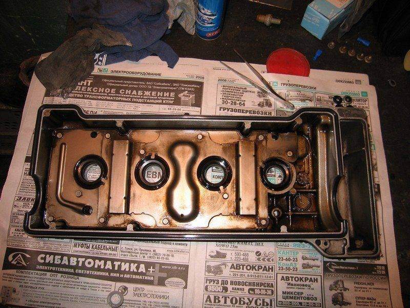

Привет всем. Тема уже поднималась, но ответ не родился.
Суть: смотрим в экзист. Сальники свечных колодцев для Carina E 4A-FE бьются как 11193-15010 (устаревший 11193-02010) с ценой 168 рублей за штуку.
А для первого авенсиса как 11193-76020 с ценой 65 рублей за штуку.
На картинке в каталоге - крышка ГРМ выглядит одинаково. Пойдут ли 11193-76020 на двигатель карины с бошевскими мозгами?
Крышка с сальниками от Carina E выглядит вот так:
крышка.jpg [ 166.59 КБ | Просмотров: 15248 ]

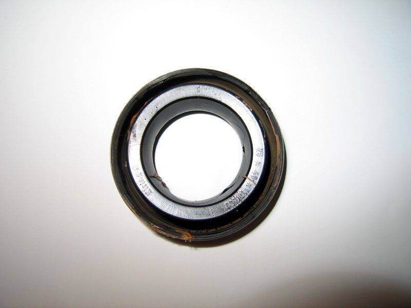

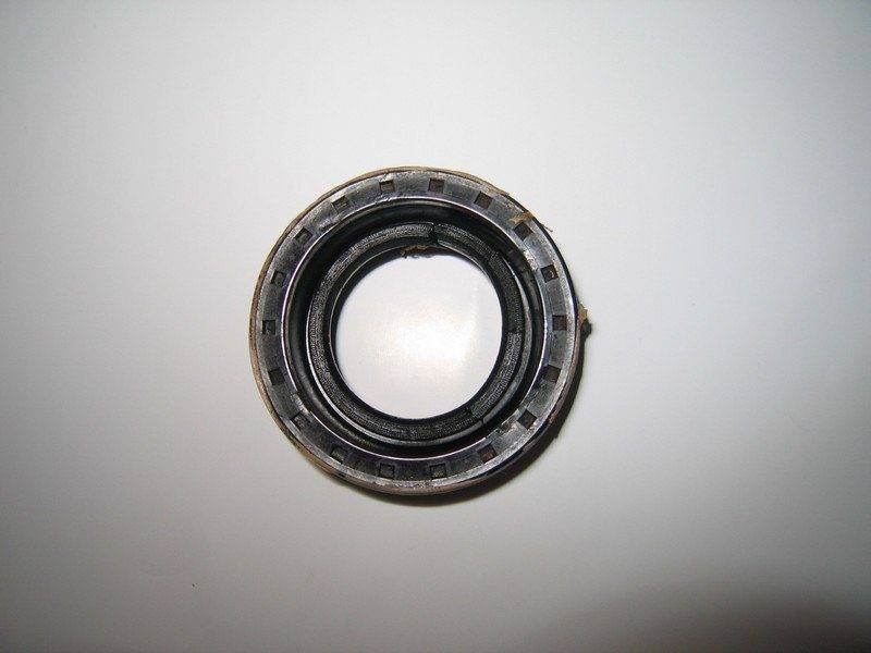

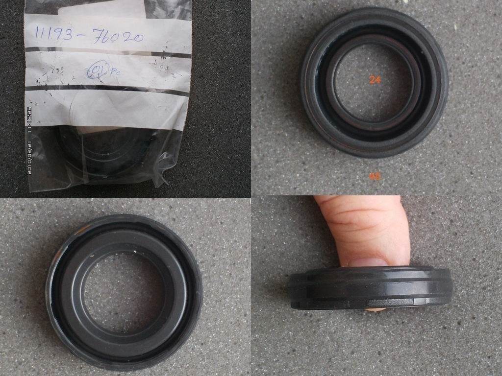

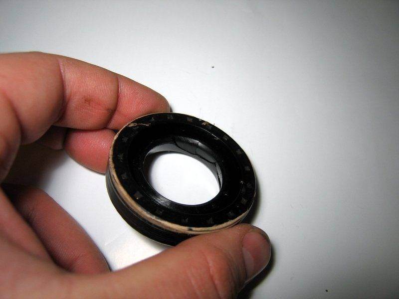

Докладываю.
Сегодня менял масло, резинку запчасти 710, резинку клапана картерных газов, и один сальник свечного колодца.
Старые все задубевшие до состояния эбонита. Причём сложилось впечатление, что это какие-то левые сальники, в стиле "нашлись под рукой", т.к. на свечных колодцах болтаются практически свободно, в то время как новый от авенсиса (производитель NOK) сидит внатяг. Промаркированы старые были: Elring 26x48x10/11.2
Фото рваного виновника процедуры прикладываю. Порядок картинок в сообщении никак не хочет соблюдаться - надеюсь разберётесь.
Резюмируя - сальник от авенсиса за 65 рублей вполне подходит в Carina E. Как, впрочем, и ожидалось.

СообщениеДобавлено: Сб апр 10, 2010 7:20 pm
Я в принципе был уверен на 99% что подойдут. Молодец что результат выложил,а то уж больно деталь дорогая,и заменителей нет. А тут оригинал за вменяемую цену

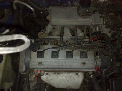

СообщениеДобавлено: Сб авг 18, 2012 11:06 pm
Сообщения: 2026
Машина: Сarina E Wagon
ага вспомнил :D
вобщем спереди слева(я делал всё большой плоской отвёрткой)через кронштейн генератора как упор поднимал,у трамблёра там подсунул тоже и приподнял,сзади так же через кронштейн дрос.заслонки,и так проходил по кругу,за два захода сковырнул

СообщениеДобавлено: Сб авг 18, 2012 11:11 pm
Зарегистрирован: Пн июл 30, 2012 10:06 pm
Сообщения: 54
Откуда: Моск. Обл.
Машина: Toyota Carina E LB Японка
А ты вскрывал для чего?
Хорошо когда машина под боком. Мне в гараж ехать нужно :)
Добавлено спустя 5 минут 14 секунд:
То что я обрисовал — "там шайбы с рез.уплотнителями" это ты имел ввиду? Под гайками... Это я так для страховки :) Правильно ли я понял.
