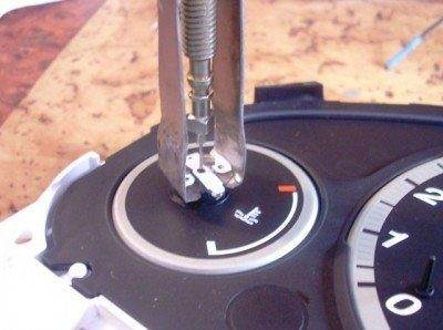

наткнулся на такую приблуду- можно и самому сделать из мет скобы и болта
6b560cd802ee.jpg [ 47.11 КБ | Просмотров: 27583 ]

Каков принцып действия данной приблуды?
ну как у обычного съёмника, лапы с двух сторон подтягивают стрелку вверх, а центральный шток удерживает ось стрелки.

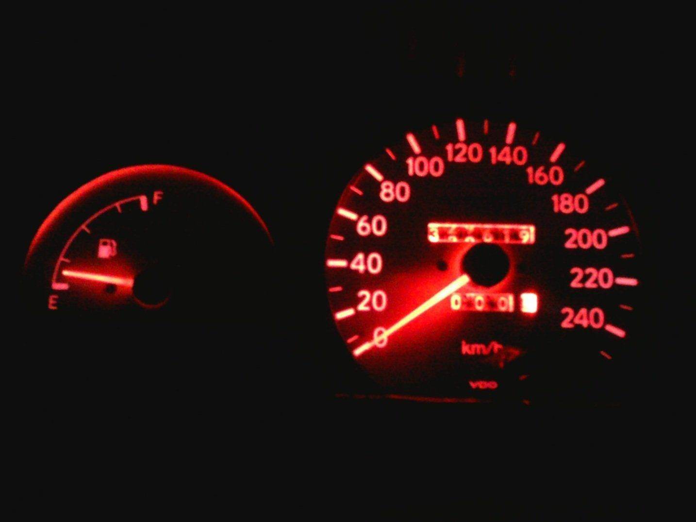

Вот как все выглядит ночью.
Фото0044.jpg [ 114.32 КБ | Просмотров: 27525 ]

Как-то всё неравномерно,может потому что на телефон фоткал
