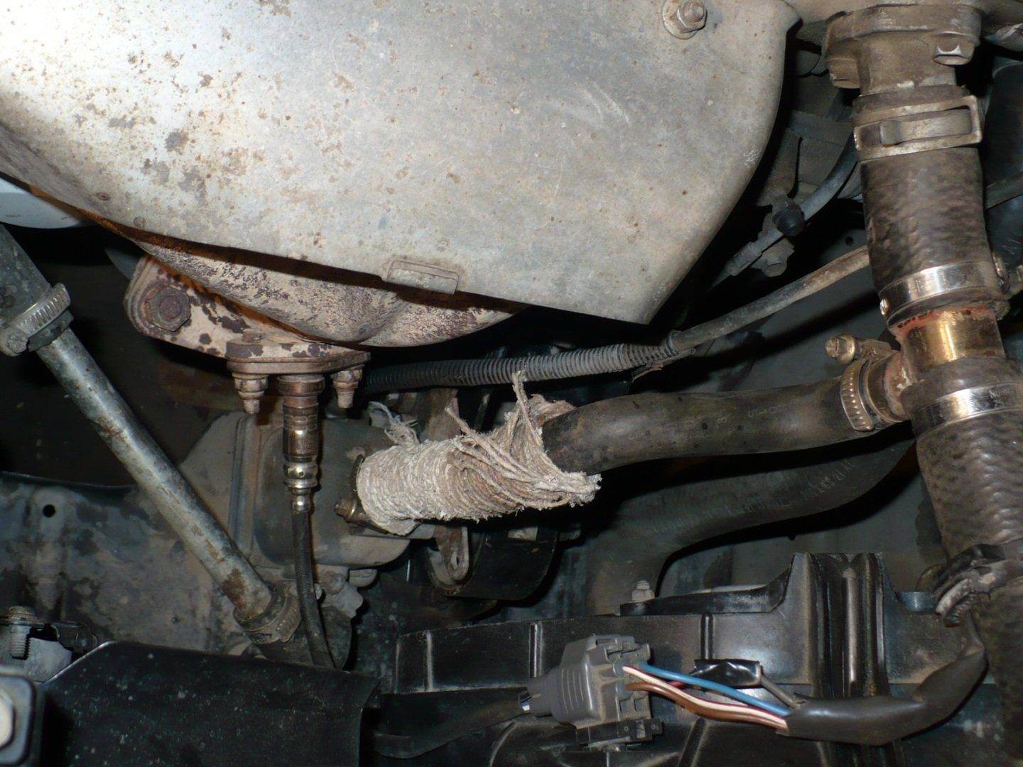

У меня стоит подогрев .Очень даже ндравится и удобно :roll:
Ставится просто,у масленного фильтра есть сливная пробка, вместо неё вытачивается штуцер под шланг. На верхний шланг радиатора тройник под соответствующие шланги. Сам подогреватель крепится на передней опоре двигателя .Вот как бы усё :)

Evgen66 писал(а):
Вот как бы усё
Это, мля, пипец какой короткий и талантливый рассказ. Нихерушечкинепонятно :lol:
Добавлено спустя 6 минут 21 секунду:
Видимо имеется в виду сливное отверстие ОЖ в блоке рядом с масляным фильтром
Где его взять, чтобы прикрепить? Принцип действия подогревателя?
Принцип -нагревает охлождающюю жидкость ,нагреваясь она поднимается в верх (верхний патрубок радиатора). Из блока по штуцеру вместо пробки для слива ОЖ поступает в нагреватель. Можно оставить на всю ночь температура поддерживается автоматически около 80 градусов термодатчиком. Подогреватель Тюменский на наши Жигули выпускает и ещё на ряд других машин. Жиговский мощностью 1 киловат. идёт в комплекте со шлангами хомутами . Я покупал б\у так что сам всё подбирал .Штуцер заказывал токарю по образцу пробки ,тройник в верхний шланг радиатора сварщику, а сам котёл (нагреватель) кстанавливал уже по месту чтоб шланги подальше были от коллектора. Верхний на фото шланг обмотал асбестом . долго писал межет че упустил

http://podogrev72.ru/prod
да конечно же 220 . вот их сайт
Добавлено спустя 6 минут 40 секунд:
Прошу прощения вот здесь: http://www.podogrev.com/severs-m/
