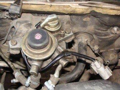

вот такой девайс ставьте (от Тойоты Сурф)-недавно поставил,фильтр аж горячий

Что то по фотке понят не могу , что ставить ? у меня такая же конструкция, тока фишка(белая) подключена куда-то, а фильтр холодный. Хотя в -30 как часы заводилась, а теперь вообще перестала )))

azatei
Что за приблуда? Где на нее поближе поглядеть?

http://forum.corona-club.ru/index.php?topic=8592.15
Сергей вот тута посмотри -описывал на форуме...
Пысы: поищи у вакуумного акумулятора сверху должна висеть пустая колодка с заглушкой Там как раз 2 провода под напругой.
саму лягушку поищи на разборах-устанавливалось часто на "Сурфах-ХайЛаксах" ина крузаках 70-80 моделей
