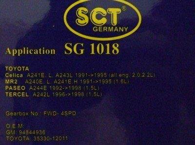

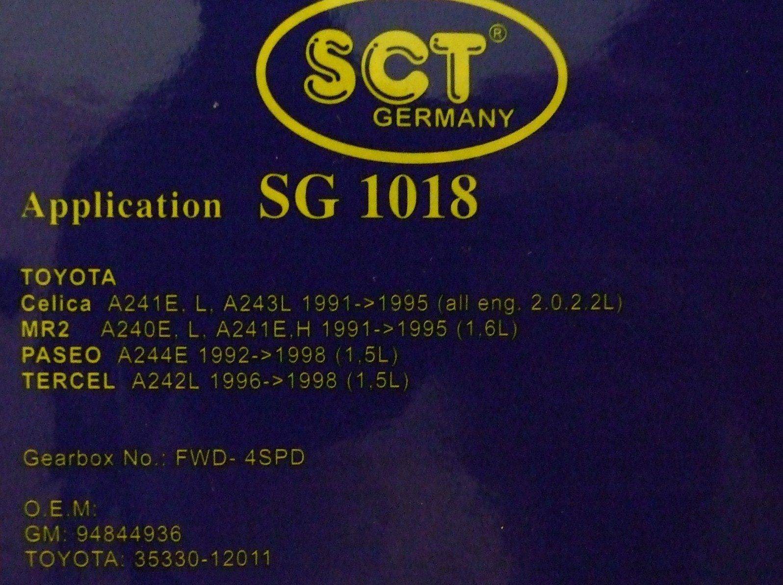

Вот такой фильтр я себе на коробку A241Е прикупил.
2 MAKCbIMKA
Ты вроди сказал, что такой же фильтр себе покупал, но у тебя же 140-я как я понял, на моём фильтре такой нет, могет у тебя номер другой был?

Alex27104
да может быть. тоже SCT с прокладкой в комплекте. стоило 450р в экзисет
Масло буду на днях опять менять. Теперь уже не родное тойота d-II
