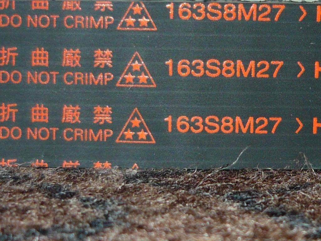

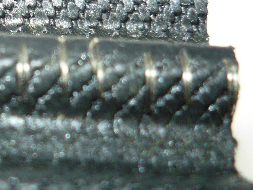

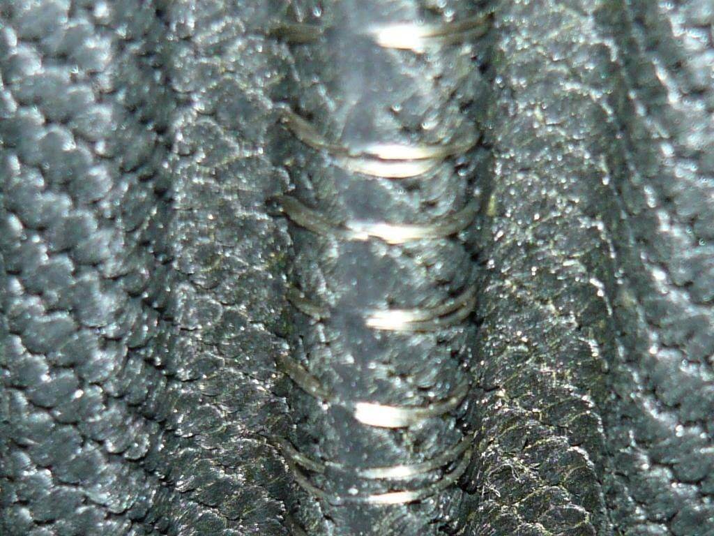

Приобрел оригинальный ремень ГРМ на 3S-FE на упаковке номер 13568-09041 (бьется по japancats и ЕРС как Замена производителем устаревшего артикула т.е. все нормально). В пакете лежит ремень с номером 13568-74013 (не пробивается ни по какому каталогу), еще на ремне есть логотип производителя (Mitsuboshi) и номер прозводителя 163S8M27 согласно которого ремень позиционируется для 3S-FE. Вроде в принципе все нормально, но на один зуб(см. фото) не такой как остальные 162.
Вопросы: Почему не бьется ОЕМ №13568-74013? Странный зуб так должно быть или ремень возвращаем продавану от греха подальше?

думаю этот зуб - место сшивания ремня. Я бы не парился

на камри просто такая же примерно тема была на форуме - типа "почему ремень сшит" Ну в общем все пришло к тому, что это нормальное явление. Не очкуй. Если очкуешь - положи свой старый куда-нить под запаску и пусть лежит

Первый пост глянь, фото с зубом это нормально?Железяки по всему зубу :(

Какие железяки? Ремень армируется кевларом (СВМ)

Возможно это кевлар, хотя очень похоже на железо. Вопрос в том что это нормально когда он на новом ремне так наружу вылезает, ты с таким вариантом сталкивался?

ремни сшивают. у тебя какой то чудной .. плетеный.
ставь не парься.

В общем так, сегодня с целью продолжения расследования у знакомых в магазине пересмотрел порядка двух десятков оригинальных ремней ГРМ тойота на разные двигатели в результате установлено следующее:
1. В оригинальном варианте идут ремни либо Mitsuboshi либо UNITTA (по крайней мере среди просмотренных соотношение 50% на 50%)
2. Mitsuboshi более мягкие(или более резиновые чтоли) и как выразился
diablo писал(а):
плетеный
3. ВСЕ просмотренные ремни Mitsuboshi имеют такой зуб следовательно
diablo писал(а):
ремни сшивают
и видимо это есть "фирменный шов Mitsuboshi" если так можно выразиться.
4.
MAKCbIMKA писал(а):
да нормально это - не парься.
Буду ставить.
P.S Спасибо всем за разъяснения и помощь.
