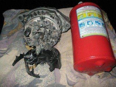

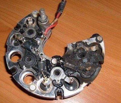

http://www.lkforum.ru/showthread.php?t=24009
http://forum.fiat-club.ru/archive/index.php/t-943.html
http://www.chevy-niva.ru/viewtopic.php?t=29931
http://www.cefiro.ru/forums/viewtopic.php?f=1&t=21982
и фоток врде прикреплённых
2.jpg [ 42.33 КБ | Просмотров: 15228 ]
IMG_3039_1.jpg [ 123.74 КБ | Просмотров: 15229 ]
