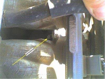

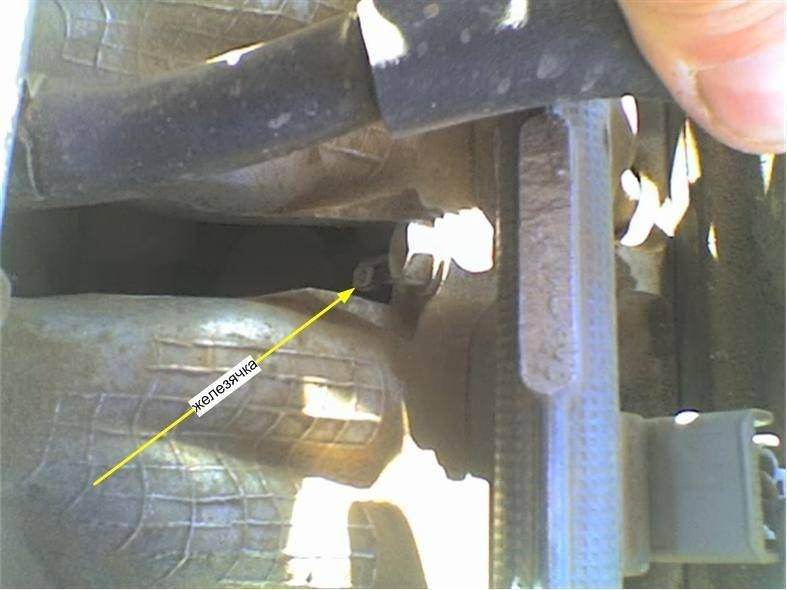

forsash, на фотке железячка указана, она напрямую связана с механизмом открывания заслонок, находится между вторым и третим цилиндрами. Если она меняет своё положение, значит и заслонки открываются-закрываются. Для проверки срабатывания можно просто резко "тапку в пол" (я думаю в этом случае должно сработать).
Спасибо, я то-же обратил на неё внимание .....только не понял что-это.
Ну вот.... :twisted: :roll: :roll:
Эксперимент великая сила....Оказывается на эту пипку можно нажать и открыть заслонки а потом отпустить...и услышать звук закрывающихся заслонок.....Ну это не самое главное!!!!!!
На остывшей машине я нажал, о там почти нет упора.....Вакум куда-то делся.... :evil: а ведь там рессивер с клапаном обратного хода....и крайняя правая верхняя трубка в впускной коллектор....Если там -утечка - вот и причина неправильной смеси :twisted: :twisted: :twisted: кстати я завёл, поклацал заслонками скинул трубку в коллектор, и чудо вакум не уходит......
Вывод-обратный клапан...залип...я его обратным напором разлепил...Не держал давление и при запуске - падало (не набирало) разряжение..... :evil:

Доброго времени суток. У меня эта железячка о которой писал sedoy2000 не меняет свое положение, а значит заслонки не открываются. В чем может быть дело?
Toyota Carina E GLI, 1992г. LiftBack 1.6 4A-Fe LB

seregagp69, в букваре кажется была методика проверки. Попробуй по книжному. Или по рекомендациям forsash.
Вообще-то причин может быть множество, начиная от банального отсутствия где-то вакумных трубок.

Так же сегодня погазовал, а положение этой пипки не меняется. У кого ни будь она меняет положение?

СообщениеДобавлено: Вс фев 05, 2012 10:19 am
Сообщения: 3813
Откуда: Пермский край
Машина: QASHQAI
Двигатель: HR16DE
Серрегга, А лампочка экономичного режима меняет своё состояние?

sedoy2000 Лампочка, да меняет
Была Toyota Carina E 1.6 (LB)
СообщениеДобавлено: Вс фев 05, 2012 12:10 pm
Сообщения: 3813
Машина: QASHQAI
Двигатель: HR16DE
тогда начни с проверки электромагнитного клапана (поступает ли на него сигнал, исправность самого клапана). Ну и работу самого механизма заслонок, может просто где-то что-то заедает.
