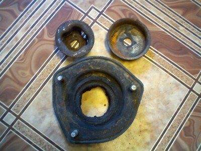

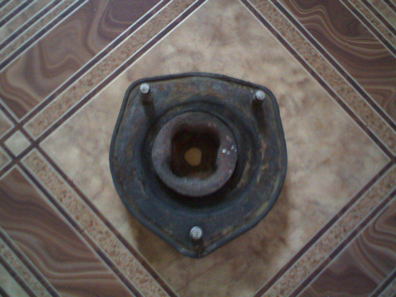

вот сфоткал её!
Тойота карина Е.1997 год, механическая кпп,руль левый,Седан,ABS,двиг1.6

СообщениеДобавлено: Ср июн 17, 2009 1:46 pm
ну опора как опора) заказывай в экзисте и если нет вашего представительства проси ближайших клубней прислать

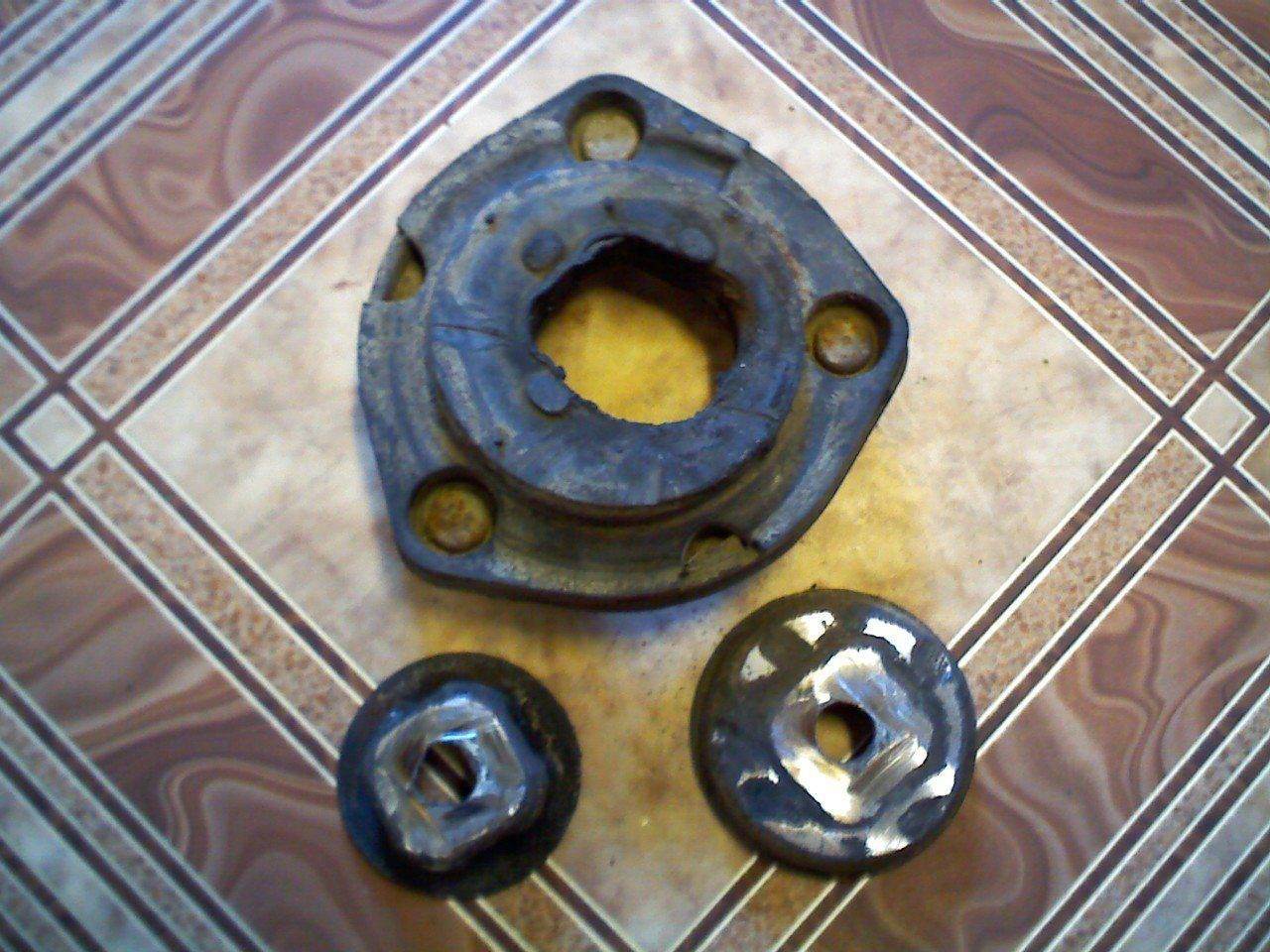

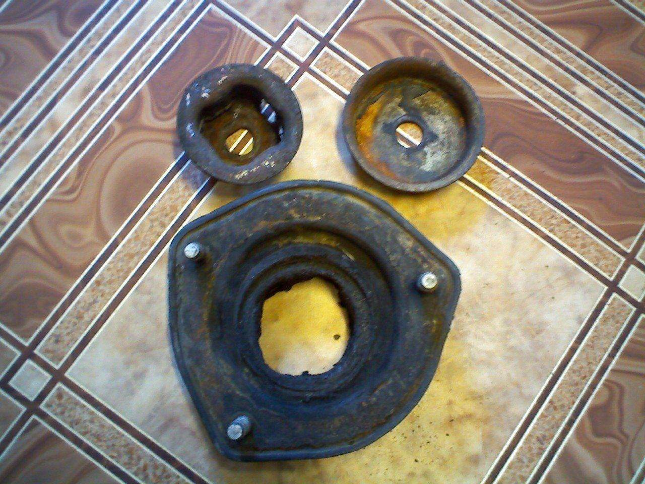

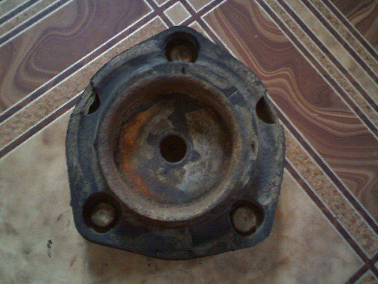

щас ходил по стошкам там мне разрезали эту чашку на опоре и сказали как вариант может прокатить подложить кусок толстой резины между ними и затянуть говорят что пусть она из стороны в сторону колышитса зато вверх вниз не будит 8) говорят что на первое время поездиешь еще .
Добавлено спустя 15 минут 57 секунд:
после распила
Комментарий к файлу: вот как стало
IMG103.jpg [ 257.08 КБ | Просмотров: 21653 ]
Комментарий к файлу: дыру разбило вот как
IMG105.jpg [ 279.57 КБ | Просмотров: 21662 ]

СообщениеДобавлено: Ср июн 17, 2009 4:58 pm
смотри как бы не оборвалы бы чтонибуть подороже чем 2 тр

После распила этих чашек поставил резиновую прокладку во внутрь опоры и одну вырезал подложил под верхнею чашку поставили и закрутили намертво 8) теперь ни звука ни писка :) работает как новая опора :roll: новую полюбому надо заказывать но пока можно и на этой поездить :twisted:
