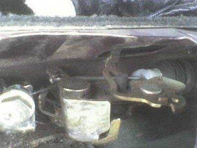

да ничего сложного,окручиваешь болты,крепящие замок к кузову,вытаскиваешь,отсоединяешь тросик,кидаешь от кнопки на панели один провод до замка,просовываешь в отверстие соленоид,подойдет простой дверной,можно специальный для багажников,крепишь его к кузову двумя саморезами,подцепляешь один провод от соленоида на массу,второй,к которому кминули от кнопки, берешь тягу,которая в комплекте с солиноидом идет,примеряешь от него к замку,отрезаешь сколько надо,конец тяги цепляешь к рычажку,на котором раньше тросик подцеплен был,ставишь замок обратно,проверяешь,желательно дверь сразу не закрывать,а вручную попробовать закрыть сам замок,это если с ключа пятая дверь не открываеться,просто можно с длинной тяги не угадать,соленоид ставиться справа от замка,если к багажнику лицом стоять,если интерессно,могу завтра сфотать,как это выглядит примерно

СообщениеДобавлено: Вс фев 08, 2009 1:55 pm
Сообщения: 2024
Откуда: серов

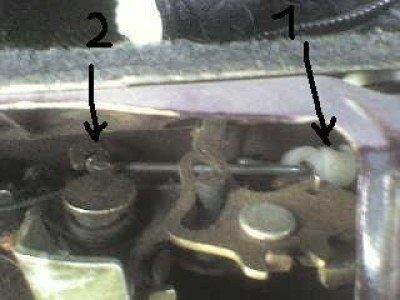

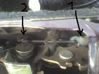

короче фотки не очень,но там ничего сложного
1-соленоид
2-рычаг,к которому цепляться надо,тягу и так видно
еще
DSC00845.JPG [ 17.72 КБ | Просмотров: 41359 ]
DSC00841.JPG [ 15.24 КБ | Просмотров: 41379 ]

странно,вот которые специально для багажника должны помощней быть,чем,который я поставил,простой китайский за 150 руб,для открытия вполне хватает,даже в холода,может просто твоему хода не хватает,или ты его не так настроил,еще вот что может быть,там рычажок в замке стоит,на нем резиновый грибок,его видно сверху,я когда соленоид ставил,он не с первого раза родавился,просто поставил вместо него болт с гайкой,теперь без проткрывал,бывало самому приподнимать надо было и одновременно кнопку в салоне нажимать,потом оказалось этот резиновый грибок поблем,с кнопки в салоне,я вот такой соленоид ставил

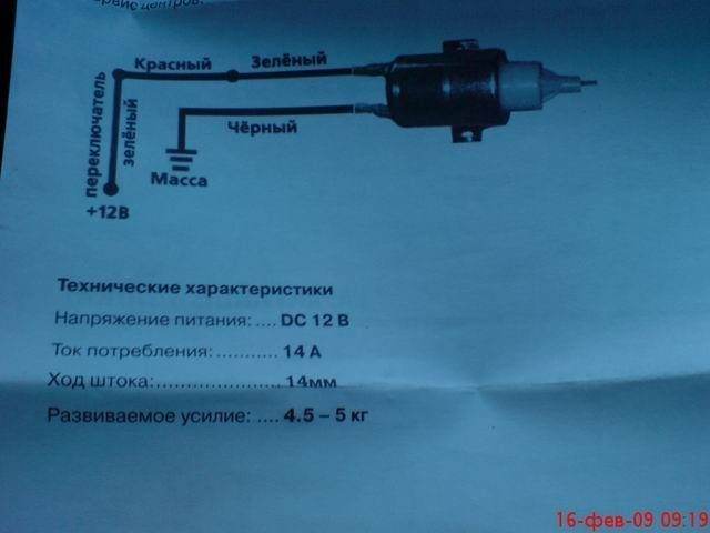

А от куда он (если с двери, то какой и для чего нужен), какие у него характеристики. Мой пишут 4,5-5 кг давление, ход 14 мм, пр-во Китай. Мы специально через салон залазили в богажник, смотрели как он там себя ведет, не цепляет ли чего. Видно, что ему мощи не хватает. Может быть натяжку его троса ослабить, чтобы ход магнита (он магнитный) уменьшить и увеличить мощность.
Изменение размера DSC01471.JPG [ 48.58 КБ | Просмотров: 41334 ]
Изменение размера DSC01472.JPG [ 26.38 КБ | Просмотров: 41342 ]

СообщениеДобавлено: Пн фев 16, 2009 10:56 pm
Сообщения: 2439
Репутация: 66 [ ? ]
купи как kostolom- у тебя вроде как соленоид представляет из себя эл-магнит, а у kostolom он реечный с эл. двигателем и нагруз хороший тянет.
