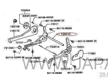

не знаю поможет ли, но у меня суть была такая вот эта деталь которую я пометил соскакивает с одной стороны с барашка и сиденье не опускается и не поднимается.

У меня такая же проблема с водительским сиденьем. Только у меня шлицы почти сточились и трубка проворачивает. Временно решил проблему надеванием разрезной шайбы на конец трубки и сжатием её плоскогубцами. Помогло не надолго (примерно на 4 месяца). Видать шайба слетела и трубка снова проворачивает. Разбираться буду ближе к лету, сейчас немного холодновато.

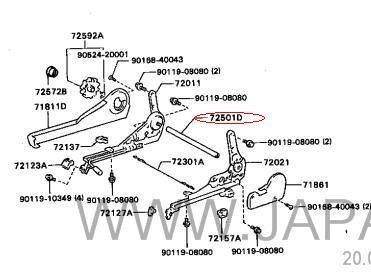

Снимаем кресло, выравниваем положение регулятора, в направляющей трубке( на схеме обведена, чтобы не было перекоса при регулировки наклона) и несём к сварщику и обвариваем аккуратно....и....кресло как новое, самого добивала проблема пока не решил её таким путём

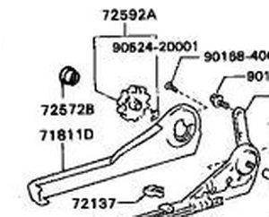

народ, а как снять колесо/барашек, которым регулируется угол наклона, там какая то хитрость есть или тупо сила нужна?
CarinaE 4A-FE LB, Англичанка, 97г. хэтчбек
СообщениеДобавлено: Чт мар 22, 2012 10:53 am

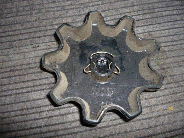

там стоит фигурный проволочный замок. аккуратно двумя тонкими отвертками разводишь усики из замков и вытаскиваешь, потом ручку. только смотри пружинку-замок может отстрелить...
посмотри на рисунке выше все видно...

Azazello писал(а):
положение этих усиков можно определить или нащупывать надо?
Сбоку колеса есть небольшая выемка для удобства вытаскивания этой пружины.

пружинка стоит снаружи колеса со стороны сиденья. нужно вдавить подушку, тогда и увидишь ее. а я по моему да же заглушку не открывал, там кроме вала и ничего не увидишь... или что то позабыл... короче вскрытие чукчи показало, что чукча умер от вскрытия...

Бляха муха, почитал советчиков, чуть не сломал! Все просто снимается! Нужно просто уцепиться чем нибудь за скобу и сдернуть её. В крутилке даже спецвырез имеется!
