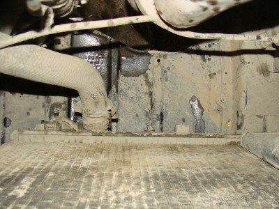

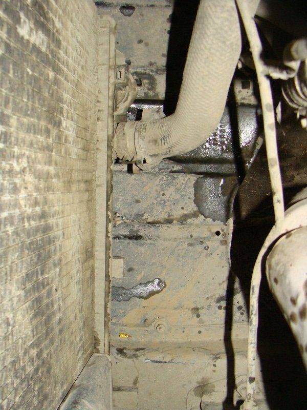

Подскажите где находится датчик включения вентилятора на двигателе 3S FE. Желательно где нить на схемах или фото если есть. Заранее очень благодарен.

Я так понимаю вот это

DSC04932.JPG [ 192.17 КБ | Просмотров: 32804 ]
DSC04934.JPG [ 148.55 КБ | Просмотров: 32805 ]

СообщениеДобавлено: Чт май 19, 2011 6:29 pm
Barseg писал(а):
вот это
Да, вот там он и есть, внизу.
Не свалился с него разъём, не перебиты провода?
Вентилятор срабатывает при РАЗМЫКАНИИ цепи. Прозвони сам датчик на предмет обрыва (холодный).

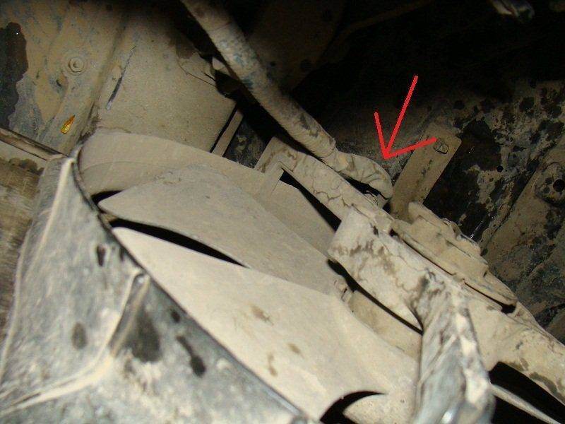

Всем привет! Проблема в следующем - сегодня заметил повышение температуры ОЖ по стрелке на приборке. Вентиляторы оба не работали. Так как до дома оставалось немного, доехал с включённой печкой. По приезде почитал форум. Пошёл к машине, сдёрнул фишку с датчика включения вентилятора, он начал вращаться. Неисправен сам датчик? Я так понял на холодную он должен быть замкнут. (у меня сопротивление показывает порядка 7 Ом) Следовательно при нагревании - размыкается. Чего,собственно, у меня не происходит. Подскажите по датчику, какой заказать? Их очень много, цена оригинала - как всегда кусается. :?
P.S. Или, может, проблема быть в чем-то ещё? Уровень антифриза в норме и в расширительном и в самом радиаторе.
1.jpg [ 133.26 КБ | Просмотров: 32806 ]

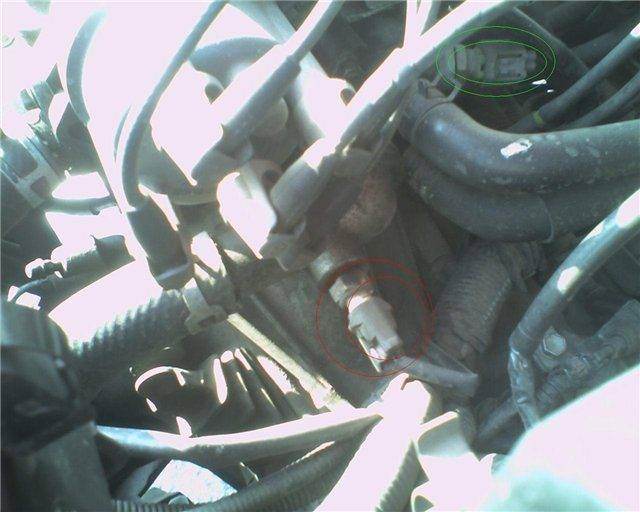

А где этот датчик находится на двиг. 4А-FE??? А то вентилятор всегда вращается, стоит только зажигание включить :(. Хотя раньше такого не было.

СообщениеДобавлено: Вс авг 07, 2011 9:03 pm
Там же где у 7А со стороны трамблёра. Либо фишка слетела либо обрыв датчика.

СообщениеДобавлено: Вс авг 07, 2011 9:14 pm
Senya007 писал(а):
это тот, который в блок вкручивается и к нему идет один провод?
Он не в блоке а в крышке термостата(помечен красным).Снимаешь фишку и проводок на массу тыкаешь если вентель останавливается значит датчик в топку.

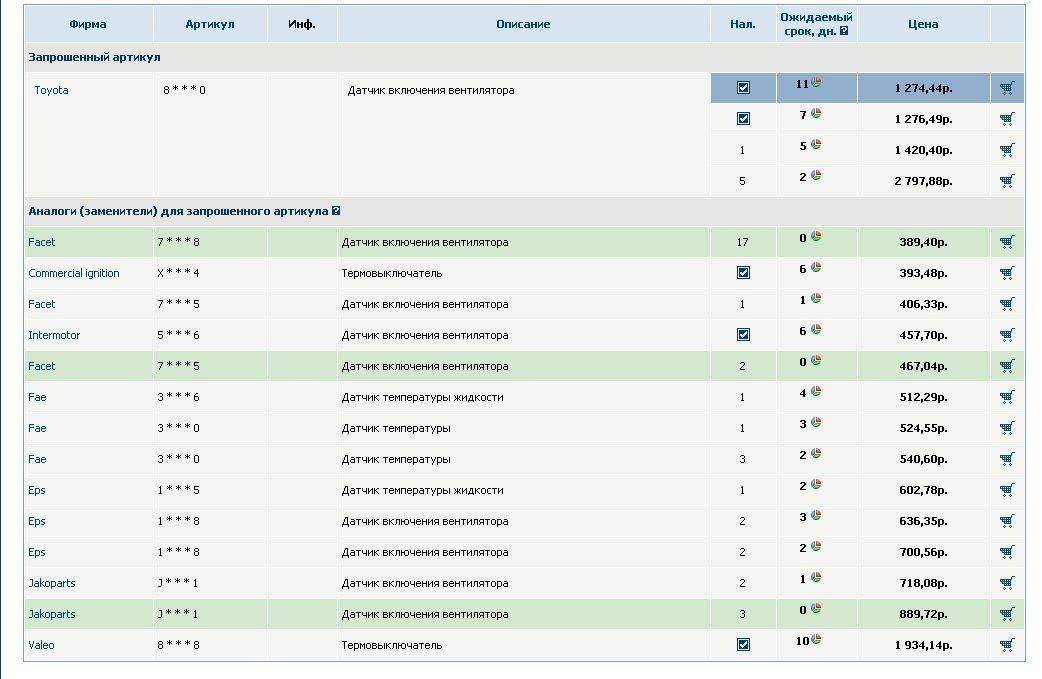

 Заголовок сообщения: Re: Датчик включения вентилятора
СообщениеДобавлено: Чт фев 16, 2012 1:20 pm

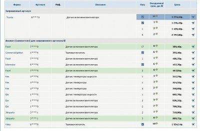

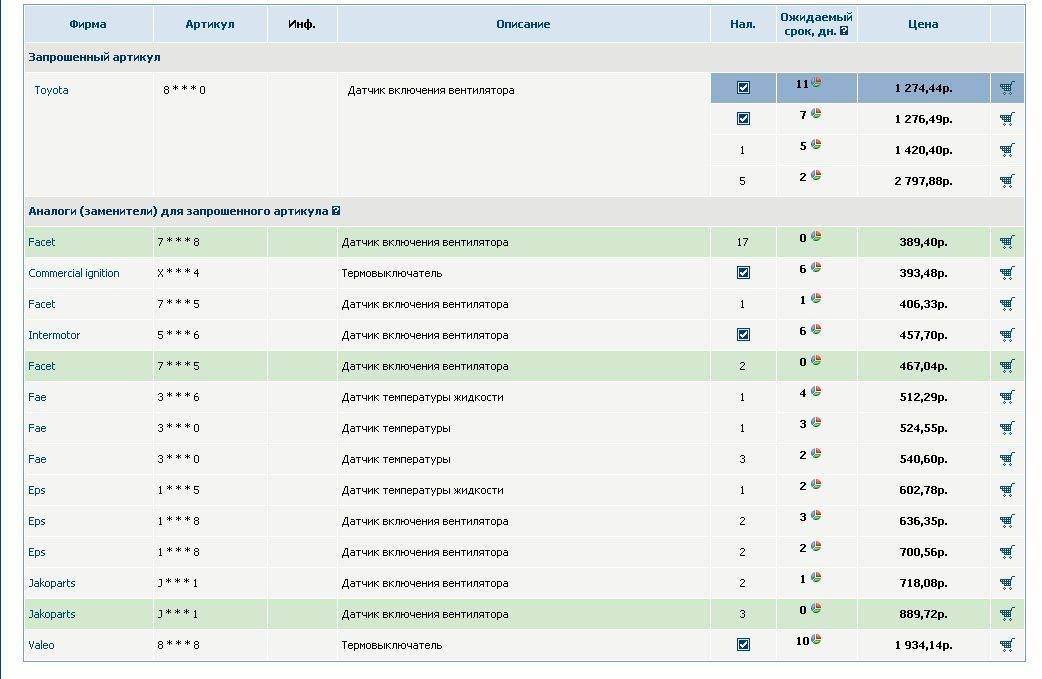

тоже встал вопрос какой заказать , оригинал дороговато как то
Добавлено спустя 6 минут 48 секунд:
вот еще че нашел , может полезно будет кому :
Температурный датчик включения вентилятора – это термозависимый контакт. При определенной температуре внутри этого датчика происходит разрыв контакта с массой, и вентилятор включается (речь идет об автомобилях фирмы «Toyota»). Если с датчика снять разъем, произойдет то же самое: разрыв цепи. И вентилятор, естественно, включится. Это обстоятельство широко используется всеми авторемонтниками при проверке работоспособности электромотора вентилятора охлаждения радиатора. Если датчик вентилятора установлен в головке блока (рядом с термостатом), к нему подходит один провод, если в бачке радиатора (обычно в нижнем)– два. В последнем случае датчик при нагреве просто замыкает контакты (как и в отечественных автомобилях).

Artem23
Я себе Facet взял, один в один с оригиналом. Пол-года ежжу, нормально вроде, вращается вентилятор и останавливается.
СообщениеДобавлено: Чт фев 16, 2012 7:57 pm
Artem23
закажи у bonie - мне рабочий датчик + фишка к нему обошлись то ли в 100 рублей, то ли в 200 ))))
