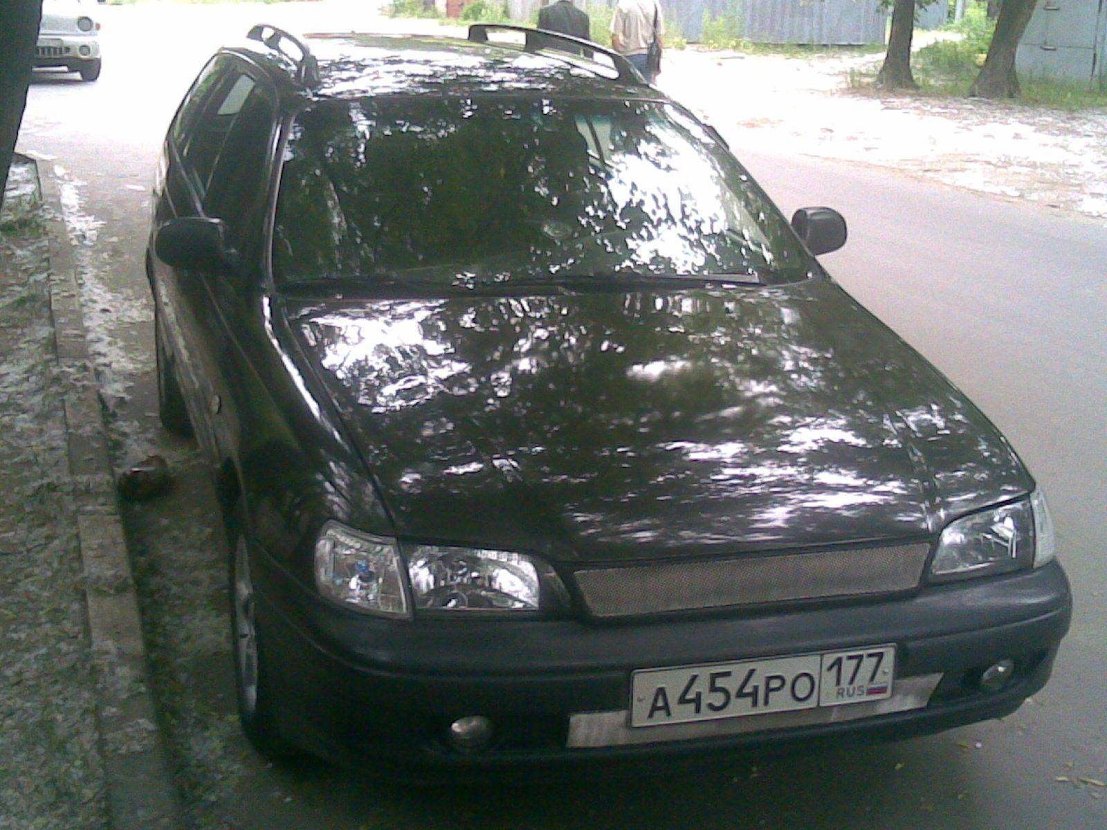

Вырезаем внутренности и красим то что осталось. Внутрь сетку загнутую по шаблону и закрепляем её, в моем варианте клепками. Можно и сетку покрасить в цвет кузова.
14062008(003).jpg [ 357.74 КБ | Просмотров: 8528 ]

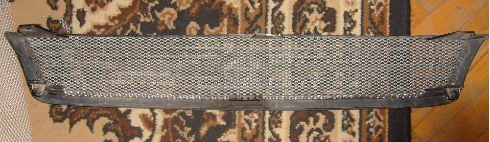

Сообщения: 974

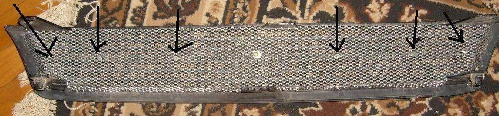

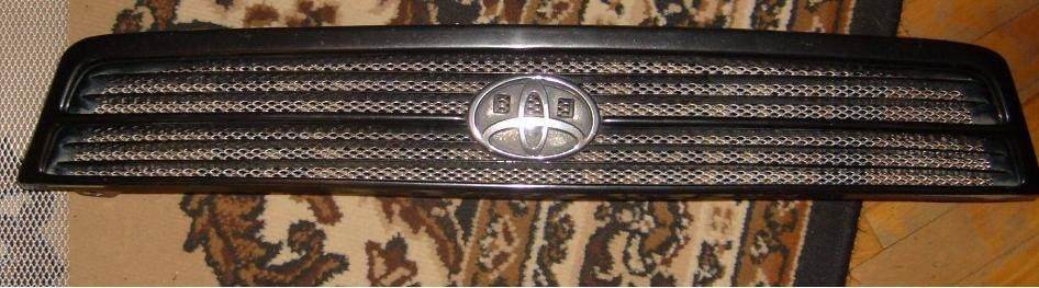

я себе тоже сетку поставил только подругому, все равно она у меня треснутая была, так что особо жалко не было, отпилил вертикальные рейки, отрезал сетку, зачистил наждачкой все неровности после отпила, покрасил места отпила в цвет, поставил решетку и закрепил ее, ничего сложного 2а часа работы.
Добавлено спустя 4 минуты 38 секунд:
вот еще фото
1.JPG [ 64.22 КБ | Просмотров: 8519 ]
2.JPG [ 66.35 КБ | Просмотров: 8420 ]
3.JPG [ 85.23 КБ | Просмотров: 8424 ]
4.JPG [ 59.35 КБ | Просмотров: 8373 ]
5.JPG [ 44.25 КБ | Просмотров: 8392 ]
Комментарий к файлу: на средней рейке, к котоорой прикреплен занк с обратной стороны полость, загнал в нее саморезы толстые, и перед тем как загонять суперклеем их помазал, чтоб от вибрации не повылетали.

6.JPG [ 61.48 КБ | Просмотров: 8481 ]

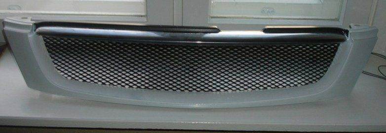

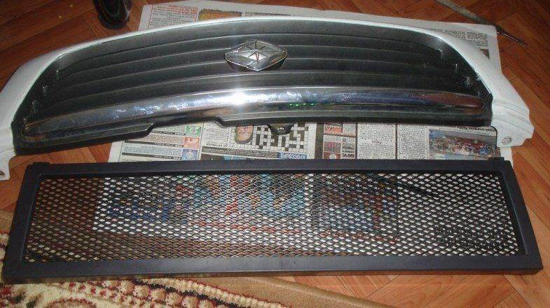

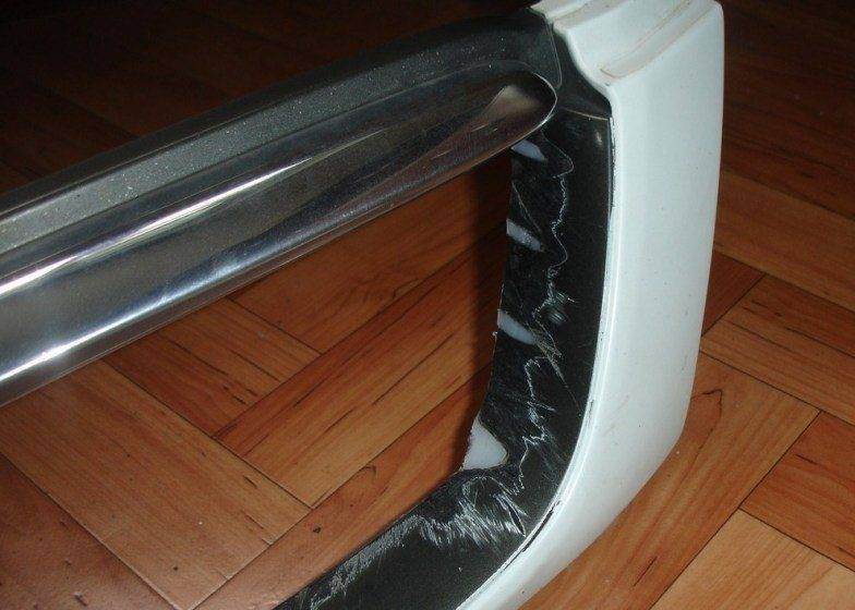

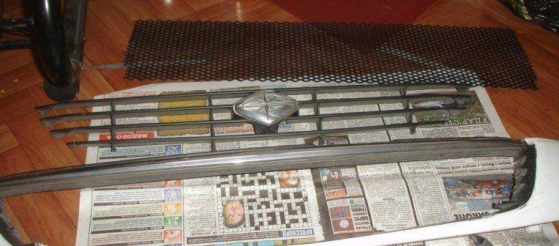

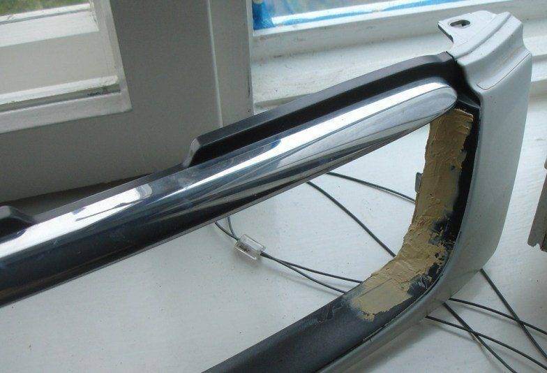

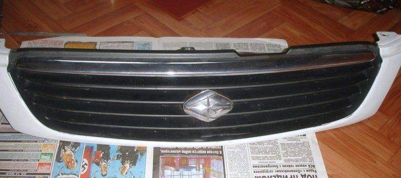

Вот решил заняться сегодня, вот что получилось. Красить буду ещё потом, получилось не совсем хорошо, но для первого раза неплохо.
Сетка удачная по форме и размеру, хоть и от четверки. кстати выходит дешевле :)
Комментарий к файлу: Начинаем
1.jpg [ 78.78 КБ | Просмотров: 8341 ]
Комментарий к файлу: Куплена решетка от 4ки за 200р
2.jpg [ 116.3 КБ | Просмотров: 8331 ]
Комментарий к файлу: Вырезана центральная часть и откручена решетка
3.jpg [ 92.83 КБ | Просмотров: 8333 ]
Комментарий к файлу: Заливаем поксиполом
4.jpg [ 60.29 КБ | Просмотров: 8334 ]
Комментарий к файлу: ждем когда высохнет
5.jpg [ 87.91 КБ | Просмотров: 8328 ]
Комментарий к файлу: шпаклевка по пластику
6.jpg [ 83.49 КБ | Просмотров: 8326 ]
Комментарий к файлу: шкурим
7.jpg [ 72.81 КБ | Просмотров: 8321 ]
Комментарий к файлу: красим
8.jpg [ 62 КБ | Просмотров: 8329 ]
Комментарий к файлу: ещё немного
9.jpg [ 63.23 КБ | Просмотров: 8346 ]
Комментарий к файлу: и вот результат
10.jpg [ 54.88 КБ | Просмотров: 8407 ]

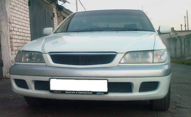

Ну собственно вот. Вчера доделал бампер, вырезал лишнее и вставил сетку, теперь смотрится так как хотелось, ещё бы реснички конечно, но это как нибудь в другой раз

В бампере ничего интересного, спилил так же перегородки, заклеил, зашпаклевал и покрасил.

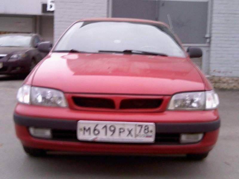

Чутка рестайлнулся :) Решетка оригинал 96-97гг + сеточчка :)
PIC091210002.JPG [ 34.96 КБ | Просмотров: 8326 ]
