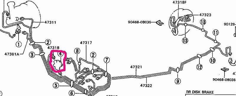

А у нас(на японках стало быть) только ограничитель давления
image3.jpg [ 42.14 КБ | Просмотров: 10710 ]
СообщениеДобавлено: Чт апр 09, 2009 1:24 am
Вот Фред и плюётся, дескать европейцы придурки и колхозники: ненужные элементы внедряют в тормозную систему, только портят японские конструкции. %-)))

На тех машинах, где он есть, ограничитель давления на моторном щите или отсутствует, или настроен на гораздо бОльшее давление. Поэтому на пустой (незагруженной) машине задние тормоза могут перетормаживать, вызывая лишние срабатывания АБС или юз (если АБС нету).

Ну если стоит значит нужен. Думаю если его устранять, то надо ставить распределитель (тот который на моторном щите) от японки. Но это опять же при идентичности ГТЦ... слишком много факторов...

Думается, что только тот самый ограничитель давления на моторном щите. И всё.
Вот!! Beso, я как раз о нём говорил! Тот который на моторном щите!!!
Как его отрегулировать (на сколько щелчков градусов или что там еще) чтобы не переборщить?

Ни разу не регулировал и не имею сведений о возможности его регулировки "неразрушающими методами". Думаю, что принципиально это сделать можно, но без манометра и гидравлического насоса (как минимум) не обойтись.

Он не регулируется, только проверяется величина ограничения давления в задних тормозах.

Так вот что удалось выяснить по поводу регуляторов и ограничителей тормозных усилий. На ранних выпусках (примерно до 94г) похоже ставили именно регулятор (т.н. колдун) с пружинками под задней осью. Вот его как раз и можно было самостоятельно регулировать. Правда неправильная регулировка чревата...
На поздних выпусках (как у меня) ставили простой ограничитель торм.усилий (который на моторном щите). Он вне зависимости ни от чего (хоть тонну цемента грузи в багажник) просто уменьшает давление в задних тормозах относительно передних в определнной пропорции. Кострукция этого ограничителя в месте коннекта задних тормозных трубок представляет собой подпружиненный шток или шарик. Теоретически изменением длины, жесткости пружины можно регулировать усилие на задних тормозах. Можно совсем викинуть эту кострукцию (пружину и шток). Тогда тормозное давление по осям будет 50/50, что нежелательно - задок в юз включится раньше и соотв. получает плохо контролируемое торможение (занос). Хотя ТО в таком раскладе проходим без проблем.
Но все это лирическое отступление.... А на практике задние тормоза ДОЛЖНЫ брать в юз. Правда при гораздо большем усилии на педали.

Хотя юза на задней оси так и не было. Я проверщику показал распечатку схемы моей тормозной системы, объяснил работу ограничителя усилий на моторном щите. Сказал что я конечно могу выкинуть из ограничителя шток и пружинку для того чтобы задок на стенде тормозил в юз. Но тогда это - несанкционированное внесение изменений в конструкцию транспортного средства, а это запрещено правилами! Вот так. Он стиснул зубы, юзанул заднюю ось ручником и отдал мне карту ТО с пометкой ИСПРАВНО.
Получается что при исправной тормозной системе на моделях без АБС с задними барабанными механизмами усилия, развиваемого на заднюю ось недостаточно для торможения в юз на проверочном стенде. Возможно в дорожных условиях, когда при экстренном торможении задок разгружается, юз все-таки будет. Но проверить это пока не довелось.
