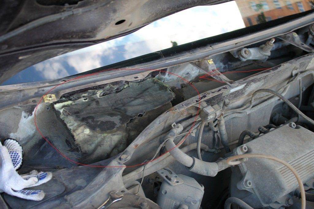

Ребят в дождь потеют окна, чуть ли не вода с них льется, начинаю ехать около 90 км в час приоткрываю окна и люк, тогда еще жить можно, салонный фильтр поставил, его небыло!! Снял дворники и трапецию под капотом и увидел это.... Что это ообще за тряпка и должна ли она здеь бЫть???
Тряпки быть не должно. Выкинь её и будет тебе счастье :D Эта тряпка играла роль фильтра. Поставь чулок вместо тряпки.

Ну это, я так понимаю, колхозный первичный "фильтр" от пуха/листьев. Лучше переделать на металлическую сеточку.
Согласен на 100%. Я как-то в прошлом году поставил подобное (внутренности от фильтра), а на зиму забыл убрать. Месяц ездил в непонятках - почему стекла обледеневают. А потом дошло, снял свой колхоз фильтр и все прошло.

а оригинале там должно что то стоять?
НИЧЕГО
