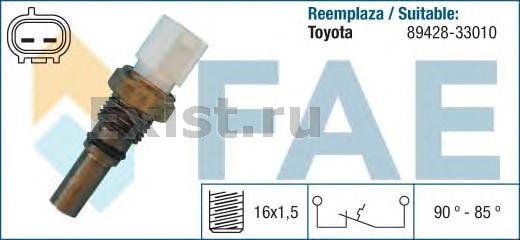

Дозвольте вопрос.
У меня сильно проваливаются обороты на прогретом двигателе до 500-600об/мин. В один из таких моментов, я пристал к датчику температуры ОЖ с омметром, который показал мне 151 Ом.
Судя по таблице - это 114-115 градусов Цельсию. Практически в момент замера включился вентилятор охлаждения.
Нормальная ли эта температура для включения вентилятора охлаждения, при условии правильной работы обоих датчиков? Или какой то из них меня обманыват?
Просто судя по ТТХ датчика включения вентилятора - "Точка включения , С 90-85" (не похоже на правду, датчик неоригинал. по оригиналу данных нет).
Отсюда сомнения в правильности работы какого-то из датчиков.
Уже не знаю в который раз, но скажу еще разок.
Датчик температуры ОЖ, дающий показания ЭБУ, стоит в конце МАЛОГО круга, в самой горячей точке трассы охлаждающей жидкости.
Датчик-выключатель вентиляторов стоит в конце БОЛЬШОГО круга, в самой холодной точке трассы охлаждающей жидкости, после охлаждения в радиаторе.
Поэтому температура в этих двух точках ДОЛЖНА быть разной, различаться может на 5-10-15 градусов в зависимости от разных вводных :)
СообщениеДобавлено: Сб сен 25, 2010 1:12 am
Зарегистрирован: Вт май 06, 2008 1:18 pm
Сообщения: 143
Откуда: Волгодонск
БелыйГусь
Спасибо за выволочку с вразумлением :)
В любом случае, попробую проверить датчик ОЖ на соответствие температура-сопротивление согласно вашей таблице. Сомнения меня берут по его поводу - "неродной" он. У родного конектор обломился, менял на дешевый неоригинал.
