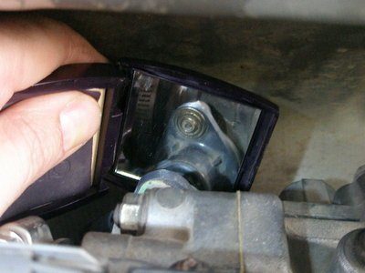

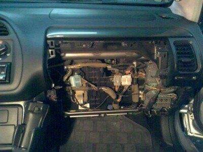

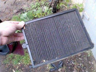

Посвящается тем, кому кажется что в Карине тяжело менять салонный фильтр.
Что бы поменять фильтр, требуется полностью снять бардачек.
Далее мануал Хонды заботливо, просит отключить АКБ, т.к. есть вероятность получить в рожу подушкой безопастности пассажира (электронная)
Комментарий к файлу: Но зато, по сравнению с Кариновским, этот фильтр обеспечивает лучшую фильтрации
Фото256.jpg [ 54.19 КБ | Просмотров: 77008 ]
Комментарий к файлу: Фильтр походу не меняли очень давно.

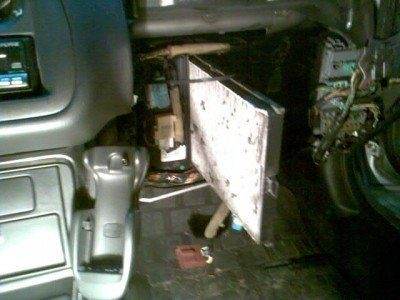

Фото255.jpg [ 90.17 КБ | Просмотров: 77009 ]
Комментарий к файлу: Полчаса возни и фильтр на свободе.
Фото254.jpg [ 46.66 КБ | Просмотров: 77008 ]
Комментарий к файлу: Пришлось отсоеденить несколько разьемов и свинтить ещё одну планку.
Фото253.jpg [ 63.26 КБ | Просмотров: 77009 ]
Комментарий к файлу: Общий план :)
Фото252.jpg [ 58.01 КБ | Просмотров: 77014 ]

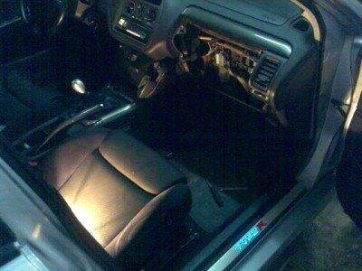

Комментарий к файлу: После снятия "бардачка" картина не намного веселее.
Фото251.jpg [ 59.94 КБ | Просмотров: 77013 ]

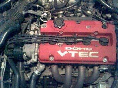

Крышку и провода зажигания, полностью почистил специальным спреем (см. FAQ по свечам). Обращался с проводами очень нежно без резких рывков и перегибов, чего и остальным советую!.
И очень красиво и правильно уложил (от предыдущих хозяев они лежали кое где перепутанные). Так что бы провода не пересекались между собой, именно так и задумано "по заводу". А там где они пересекаются, производителем предусмотренна дополнительная изоляция.
Думаю что это повышает надежность работы, и уменьшает возможные утечки высокого напряжения.
Кстати на Каринах советую так же все почистить и "красиво" разложить провода.
