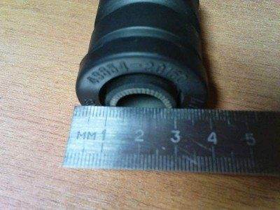

Не ошибаюсь. "Большой" имеет диаметр более 35 мм (по краям, на "отбортовках" - 40 мм). С "маленьким" размер можно сопоставить на моём фото по ссылке выше (мой предыдущий пост). Выйдет как раз около 30мм.

Хотя я (и не только я) поставил себе на тип "А" "низкие" задние сайленты, так как обнаружил разницу уже после того, как рычаг был снят для замены. Теперь грамотный. :D Уже 8,5 тыков полёт нормальный. Так что ничего криминального в такой вынужденной замене заднего сайлента нет. А вот передний - должен быть только под свой рычаг.
Добавлено спустя 9 минут 45 секунд:
Вот ещё (это "большой"):
DSC00925.JPG [ 48.19 КБ | Просмотров: 9955 ]

Как я понял T2409WB - это и есть "высокий" задний сайлент?
Toyota Carina E Liftback 1997.
1.8 LB 7A-FE
СообщениеДобавлено: Вт апр 14, 2009 10:16 pm
Ага. А T2409WS - передний большой.
Соответственно, передний маленький - T2411WS
Не перепутай, Кутузов! :D
