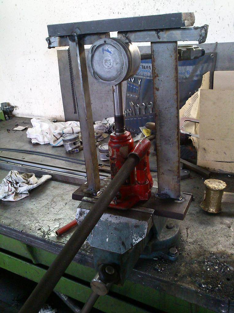

Перепрессовал пальцы. Всё прошло достаточно гладко (тьфу три раза). Будем надеяться, не вылезут (снова тьфу три раза!). Может и перестраховался, но пальцы с утра закинул в морозилку, а шатуны перед запрессовкой на час закинул в лабораторную печь на работе, установив температуру 80С. Прессовал на той же самодельной приблуде, на которой вчера выпрессовывал.
По старым пальцам непонятен один момент - износ пальцев несимметричный. С одной стороны на всех износ больше. :ne_vi_del:

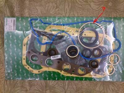

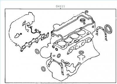

Очередные непонятки. Заказывал полный комплект прокладок двигателя Autowelt.
В комплекте присутствуют прокладки поддона. На каталожной картинке они отсутствуют. На моём движке их тоже не было - обе части поддона были собраны на герметик. В оригинале они должны быть?
Ещё непонятно назначение прокладки в виде довольно большого кольца (указана стрелкой). Прокладка комбинированная металлоасбестовая, как ещё несколько таких же, но меньшего диаметра, предназначенных для стыков выхлопа. Но в выхлопе Карины нет такого большого диаметра! Для чего она? :ne_vi_del:

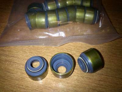

В комплекте шли ещё и маслосъёмные колпачки. На вид довольно аккуратные, правда без разделения на впускные и выпускные - все 16 одинаковые. По цвету и качеству резины похожи на Хендаевские, но размерами, в отличие от них, ближе к "родным". Кто-нибудь на практике применял? Как там насчёт качества?
В оригинале без прокладок, на герметике

Vitek писал(а):
. В комплекте шли ещё и маслосъёмные колпачки. На вид довольно аккуратные, правда без разделения на впускные и выпускные - все 16 одинаковые.
Это все выпускные. Их можно ставить и на выпуск. А вот врускные на выпуск ставить нельзя. У нас в магазинах выпускные колпачки не найти. Продают только выпускные. Я знаю 4 двигателя, которым установили все выпускные. Никто не жалуется
тоже хочу миникапиталку на своей сделать посоветуй какие колпачки взять, и как полный комплект прокладок все нормально? 253700 км мотор сухой, а масло жрет литра 4 на 10000.
Прежний владелец был без ума от этой машины! Он и сейчас ее повсюду разыскивает.
СообщениеДобавлено: Пн июл 07, 2014 1:39 am
Сообщения: 2972
мишаня 2006. Колпачки, что в комплекте, выглядели не хуже хундаевских, посему их и поставил. Время покажет, как они себя поведут. Подделки под оригинал (nok660) перестали держать масло уже через 3тыка. По прокладкам - некоторые из набора паронитовые в отличие от родных металлических. Для ЛБ движка потребуется заказать дополнительно две "восьмидырчатые" рокладки впускного коллектора (под вставку с заслонками),- в наборе одна для стандартного движка. Не нашел в наборе прокладку под водяной коллектор, который на голове сбоку над коробкой стоит, впрочем я его и не снимал, только датчик с трубками выкрутил, дабы пластик не сломать. Не нашел еще прокладку для основания масляного фильтра. Остальное вроде все было, даже резинки для форсунок.

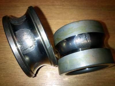

Vitek писал(а):
... стало лучше слышно, как коробка "ворчит" и погромыхивает... Теперь и в коробас залезть придётся.
Залез. Нашёл вредителей - задний подшипник первичного вала превратился в конкретную такую погремушку. Да и его сосед на вторичном валу тоже подпевать начинает. Махну оба. Цена вопроса - 1696руб.(если доставка за 1 день, - просто очень срочно надо, а можно и дешевле раза в полтора). Всё остальное живое, даже синхронизаторы страшно далеки от критических по мануалу значений износа. :-|-:

Vitek писал(а):
... задний подшипник первичного вала ... и его сосед на вторичном валу
Вот такой питтинг обнаружился на внутренних кольцах подшипников.
