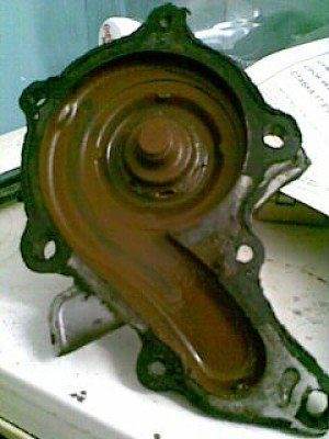

В качестве опыта, для всех, делюсь эмоциями после замены помпы.
менял так как потекла. хотя на сервисе сказали что подшипники хорошие. но вот как я ездил на такой машине? слесаря на сервисе обалдели! да и я тоже. на фото как вы видите крыльчатки практически нет. и везде рыжий налет от "качественного" антифриза. что интересно и летом не грелась. только вот печка не работала. пришлось поставить дополнительный электронасос. зато сейчас печка работает как надо даже без насоса.
Фото012.jpg [ 16.93 КБ | Просмотров: 7322 ]
СообщениеДобавлено: Ср дек 31, 2008 6:34 pm
Грелась, только ты об этом не знал.

Пожалуй ты прав. но все обошлось.

а куда все "огрызки" от крыльчатки делись?

помту заказывал на сервисе. заломили 1470 руб. и плюс замена помпы 1790 руб. но зато сделали быстро прямо перед новым годом. отдал 29 декабря после обеда, забрал ровно через сутки т.е 30 тоже после обеда. точнее обеда у них небыло. был укороченный рабочий день.
обломки крыльчатки доставали из блока. что осталось. остальные действительно растворились в "антифризе".
а прикинь че будет если теперь их (обломки) новая помпа засосет в свою новю крыльчатку..... :cry:
