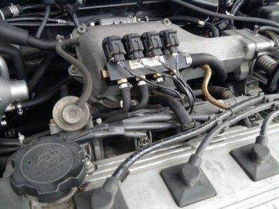

ну да...... :(
Фото0011.jpg [ 234.97 КБ | Просмотров: 11181 ]

А зачем тебе шланг проверять? Тыж вроде про клапан спрашивал? Он установлен в середине клапанной крышки, и для того, чтобы его снять, судя по фото, ничего из доп. оборудования снимать не надо. Снимеш толстый шланг с клапана, который уходит к ресиверу между газовых шлангов, и клапан выдернеш из крышки. А про то, как этот клапан работать должен - отдельная история. Я усомнился в правильности его работы, проверяя по вышеизложенной мною методе (думал он травит) и покупал себе новый. Когда его прислали оказалось, он работает точно также как мой родной. 540 рубликов выкинул, лошара :cry: . Зато теперь точно знаю, как он работать должен! 8)

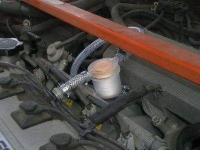

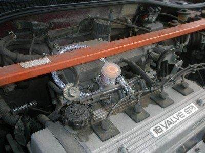

По примеру Валентина (SoVa), тоже решил прилепить фильтр на вентиляцию картера.
Сделал из очень дешевых и подручных материалов за пару минут, пока временную конструкцию, дабы поглядеть, есть масло или нет.
Только трубку надо брать только армированную, иначе вакумом её плющит. (проверять на сильно прогретом моторе)
Пока испытывал конструкцию, 5-10 мин на холостых, уже пошло масло (хорошо видно на фото) :o
Походу ставил не зря, поездим посмотрим, как будет быстро набираться, если что - переделаю капитально.
PS Попутно поменял уплотнительную резинку клапана вентиляции (оригинал), т.к. старая рассохлась и была "деревянная", и масло понемногу подтекало.

PS2 Так же купил новый клапан PCV, пока покатаюсь на старом, посмотрю на масло, а потом поменяю на новый.
P3181355.JPG [ 108.45 КБ | Просмотров: 11146 ]
P3181354.JPG [ 92.68 КБ | Просмотров: 11147 ]

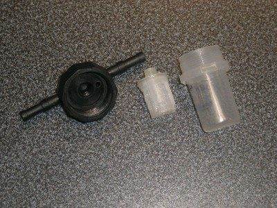

Поездил с фильтром неделю, а масла в нем нет. Присмотрелся, он сам внутри промасленный и масло почему то проходит сквозь него дальше по шлангу. Вывод: фильтры такого типа не подходят!
Пару дней назад поменял его на другой копеечный фильтр-отстойник (см. фото ниже) И бинго, он сразу начал набираться маслом.
Ставил я его так, что бы вход был через центральную трубку вниз, а выход сверху (на потолке). Фильтровальную сетку вырезал ножницами, дабы не было сопротивления потоку. Теперь посмотрим как быстро будет наполняться.
P4011387.JPG [ 92.8 КБ | Просмотров: 11133 ]
P3191357.JPG [ 145.42 КБ | Просмотров: 11125 ]
