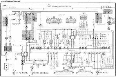

Есть предположение что причина все та ки в проводке от датчика до мозгов. ХОчу подсоединить датчик обедненки в обход проводки авто (для проверки). Кто может подсказать куда какие провода пускать. и все ли провода идут на прямую (без реле и т.д.).
4А-FE, LB, 1995г.в., англичанка, лифтбек
СообщениеДобавлено: Ср янв 26, 2011 10:19 am
Сообщения: 1401
Откуда: Сибирь-матушка (Омск)
Машина: Carina E Wagon
Прежде чем чего-либо повреждать, сними бардачёк и -кратковременно повытыкай - повтыкай разъёмы ЕСU, И всё-таки проверь именно вот так
http://www.carina-e.ru/viewtopic.php?p=292354#292354 состояние цепей питания.
Результаты по пунктам суда....
Станет многое понятно.
эл. схема EBU_.jpg [ 122.49 КБ | Просмотров: 10410 ]
