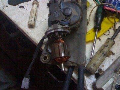

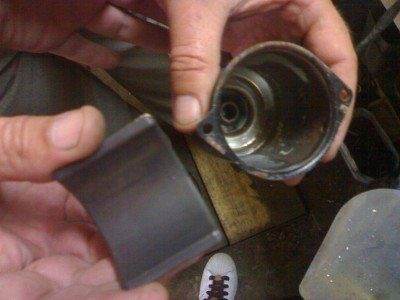

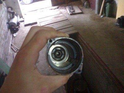

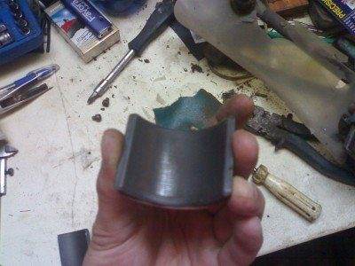

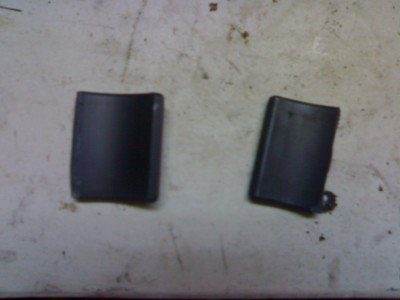

Прошлой зимой у меня чтото щёлкнуло в мотор4ике дворников. Работать они не переатли, но силу былую свою утратили и начали страшно жужжать, но это потом отлегло. Почти через год, а точнее 2 дня назад дворники вообще перестали работать. Умная коробочка Мультитроникс показывала 4то при включении ток на мотор идёт... а вот сам моторчик не крутится. Так как дворники вещ довольно нужная, особенно с нашими погодами, решено было не откладывать в долгий ящщик и разбирать всё это дело сразу. Оказалось что в стакане моторчика внутри вклеены два магнита. которые и оторвались, а один ещё и поломался. Так как дело было в субботу, и магазины закрыты, да и денек тратить тоже нехотелось - начали клеить магниты обратно в стакан. Взяли суперклей и вклеили их обратно, правда не на их место, что как оказалось позже было промохом. При магнитах на неправильном месте дворники вели себя как хотели. Импульсный режим (или как он там называется?) останавливал дворники на десятую секунды, вторая и третья скорость поменялись местами, и моторчик работла еле еле. Но после выковыривания снова магнитов и вклеивание их наместо, ну или почти наместо - всё встало на свои места.
П.С. прошу прощения за гомённое качество фоток, делалось сблизи телефоном. Но что да как на фотках - понятно
Вдогонку
Комментарий к файлу: Моторчик со снятым стаканом
06092008.jpg [ 288.94 КБ | Просмотров: 8448 ]
Комментарий к файлу: Стакан, и один из магнитов (целый)

Комментарий к файлу: Сломанный магнит

Комментарий к файлу: Жужжало потомучто ротор тёрся по магниту

Комментарий к файлу: Вклеенные магниты (НЕПРАВЛьНО), правильное положение определить нетрудно, там видны места вклейки
