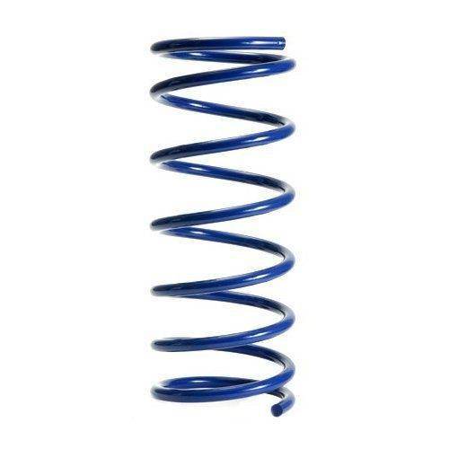

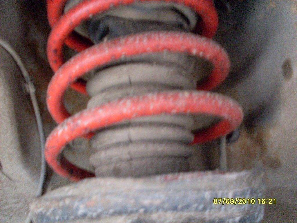

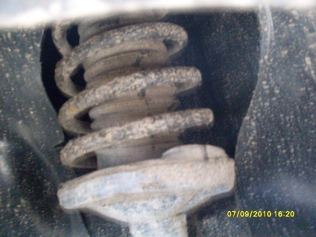

У меня стояли передние пружины от таза 2110 (стандартные), не пилил, проездил три года без проблем, только вот один минус, по нашим дорогам они устают, и вконце канцов очень мягкие снановятся, до такой степени что хода стоек на ямках не хватает, после чего поставил опять от ВАЗ 2110, только спортивные (красные), отпилил 2 витка, поставил спилиным в верх (у меня посадочное место для пружины только внизу, а на верху нет)
, вообще класс!!!

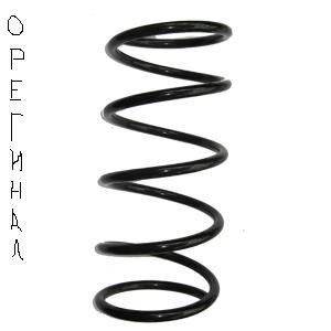

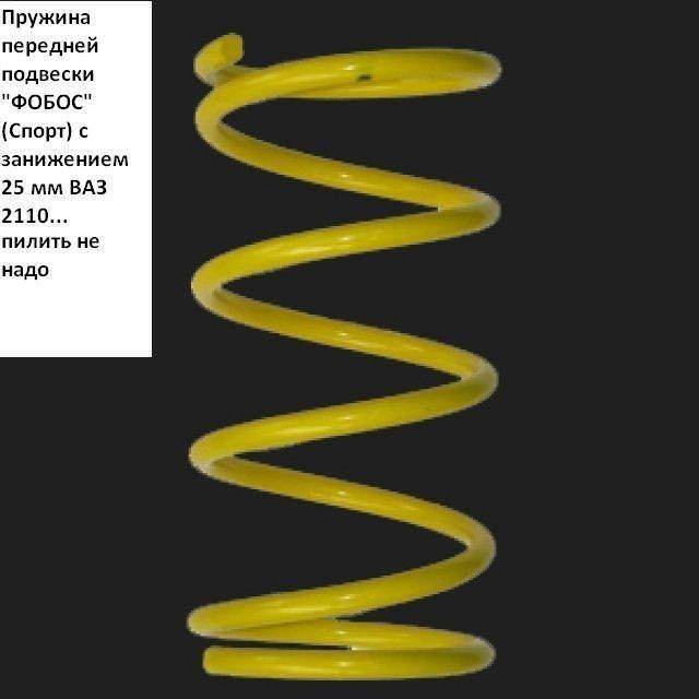

ваз 2110 спорт
ИЛИ ВАЗ 2110 спорт
ВАЗ 2110 стандарт
оригинал

СообщениеДобавлено: Вт сен 07, 2010 3:14 pm
Сообщения: 3648
думаю что желтые подойдут нормально

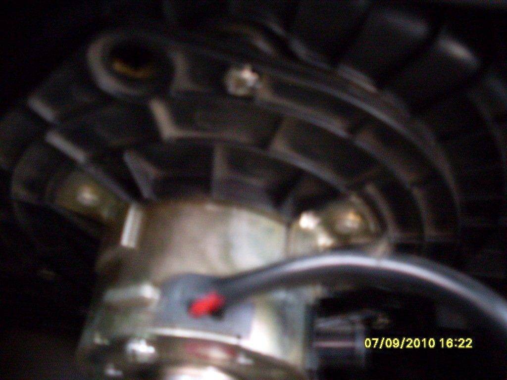

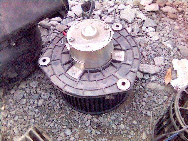

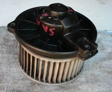

снимаеш крышку со старого тайотовского маторчика, прикладываеш к моторчику ВАЗ 2110, отмечаеш дырки крепления, после сверлиш. Засовываеш в шахту печки и прикручиваеш (предворительно проверь, не задевает ли вынтилятор об стенку шахты)
Провода можеш и изолентой прикрутить или штеккер поменять (не перепутай + и -, иначче моторчик будет крутить в др.направлении.) удачи!
.ВАЗ 2110
Добавлено спустя 24 минуты 9 секунд:
вот

Красные пружины тоже стоят нормально

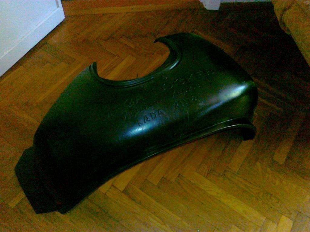

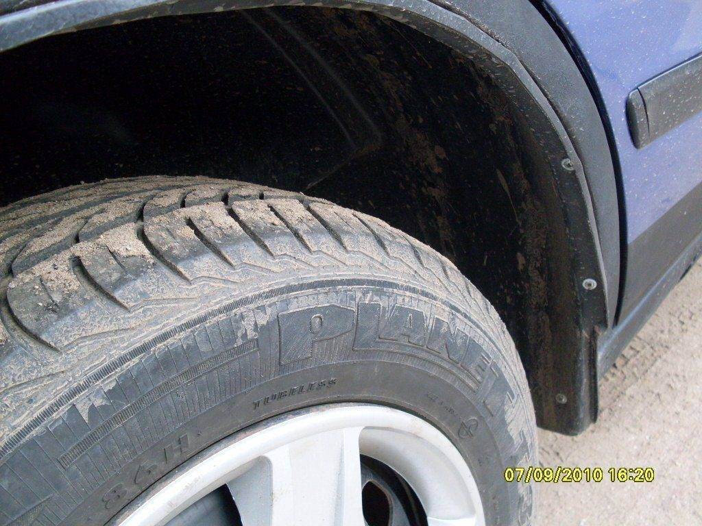

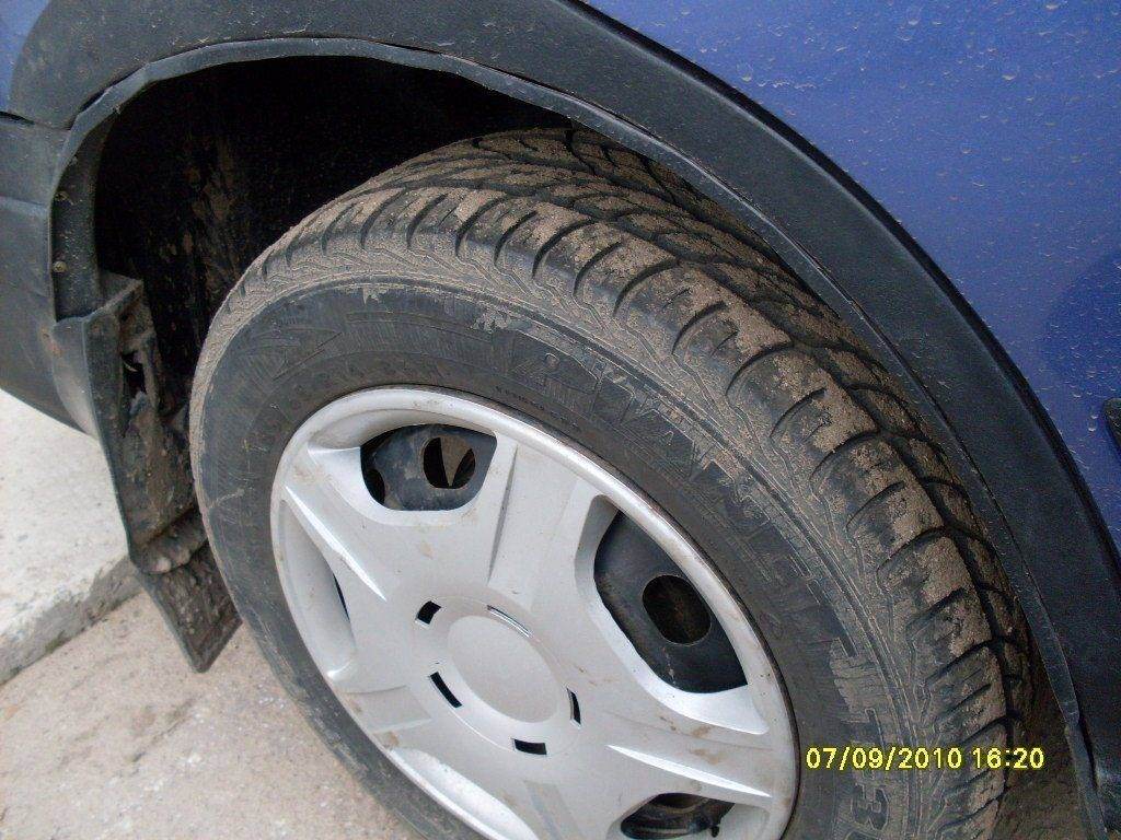

проблема у меня была, сзади все крылья от соли разьело, можно было старые подкрылки разварить и новые заварить, тоже железо, в машине заводом не предусмотрены пласмассовые подкрылки!
Я взял передние пласмассовые подкрылки от ВАЗ 10, прикрутил к каринке на зад, помучался, подрезал, и вот что получилось
вот
Добавлено спустя 1 минуту:
вот
Добавлено спустя 2 минуты 19 секунд:
ВАЗ 10 если все сделать, аккуратно, а не так как я тяп-ляп, подкрылки лягут нормально

СообщениеДобавлено: Пт сен 10, 2010 6:25 pm
Сообщения: 4705
Дмитрий77
чесно говоря порно получилось, и гнить под таким локером, да еще и с таким креплением будет как и без него...
СообщениеДобавлено: Пт сен 10, 2010 7:39 pm
да, завернуть шурупы в арку, это теперь в этом месте первым сгниет.
СообщениеДобавлено: Пт сен 10, 2010 9:14 pm
Сообщения: 4553
не факт,на зубиле два года проездил,снимал их смотрел всё ли там хорошо...Так вот надо сначала просверлить аккуратно свёрлышком а потом уже саморезы -шурупы втыкать...и ничего у меня не сгнило..
СообщениеДобавлено: Пт сен 10, 2010 9:27 pm
Сообщения: 5767
Шуруповерт загоняет саморезы без дополнительного сверления, промазать мовилем стык крыла и локера - думаю держаться будет - в самом деле на ТАЗах ведь держится - а железо там куда хуже - те-же ТАЗовские пороги и задние арки в наших краях лет за 5-6 насквозь, - в Москве еще быстрее. и дело не в оцинковке - само железо такое

У меня есть еще ВАЗ 09 2002г.в. меняю подкрылки, и ни че не гниет, почему у меня на карине гнить будет???, не пойму,
Конечно я перед тем как поставить подкрылки все зачистил, обработал цинкарем, мовилем, антикором, антигравием, все промазал, просверлил дырки для саморезов, замазал спец авто пластилином, после этого только закрутил подкрылки
Мне главное защитить не от грязи, а от камней, щебня, которые пробивают защитный слой, ну а на том месте конечно появляется корозия, по мне лучше подрылки менять чем заваривать дырки!

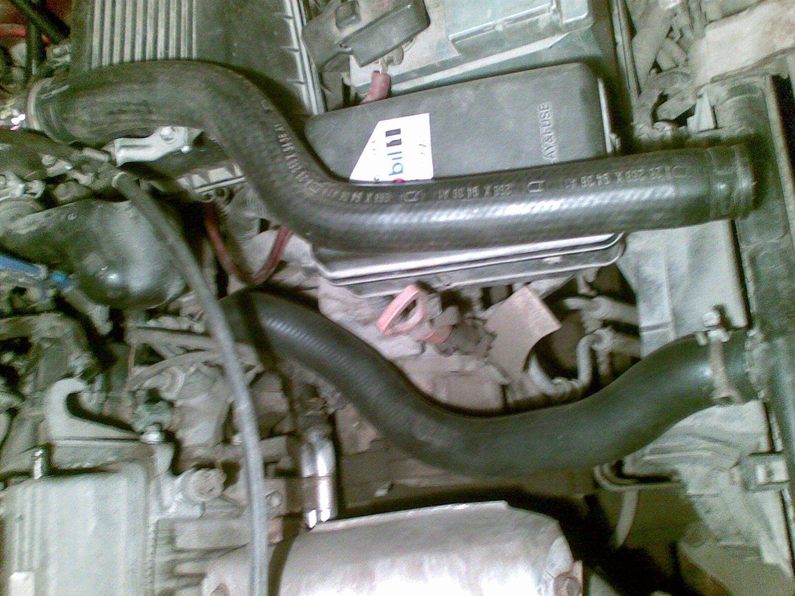

На моей мафынке прохудился верхний патрубок радиатора, я заменил ТАЗовским 2110 (верхним или нижним не знаю - самым длинным). Конфигурация немного не та, но от выпускного кооллектора не греется.

покаж фотку!
Toyota Carina E (седан)'95.
СообщениеДобавлено: Чт окт 21, 2010 7:02 am
Сообщения: 478
Дмитрий77 писал(а):
покаж фотку!
На блоке предохранителей лежит родной патрубок

Нижний патрубок и верхний подходят еще от НИВЫ, ВАЗ 08, от нивы лучше они длиннее!!!!
