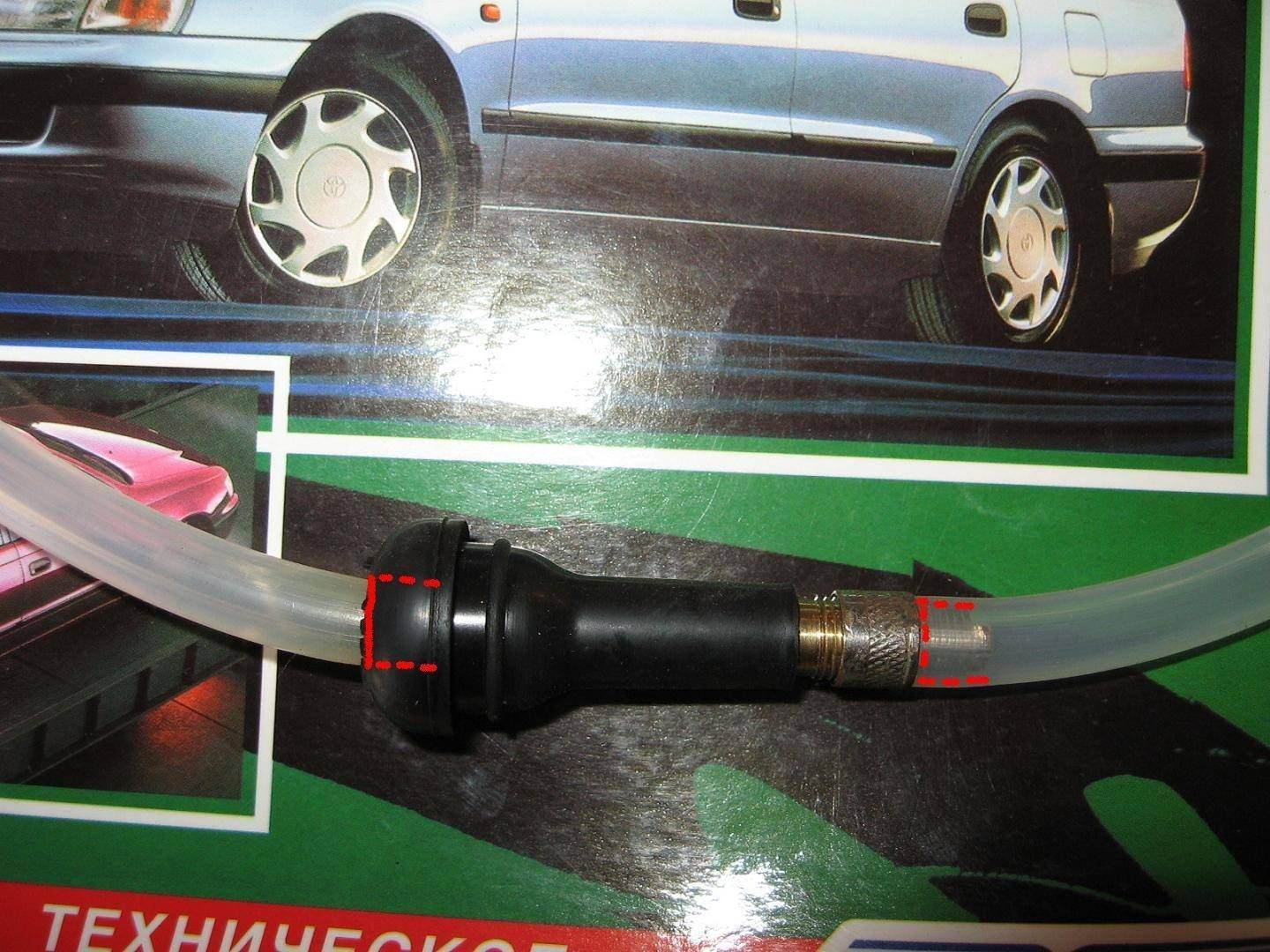

Просьба прокоментировать, х...й я занимаюсь или нет :D . Так как эксплуат. Карину николаевну я сам и один для прокачки тормозов пришла мне в голову идея, та что на фото (красным-проклеянно). Жду коментов, сам пока не пробовал (занят заменой мск).
Для ТАЗиков даже специальные крышки бачков ГТЦ с внедрёнными ниппелями продаются. ;-)
Кстати, такой способ прокачки весьма хорош.

Блин, ну вы даете, овт это только по сути вопроса
и то ... Значит никто такой девайс не пробовал ? И как он будет харош тоже никто не подскажет ? :( Суть такова, я насаживаю (согласно направлению нипеля) одну трубочку на штуцер прокачки на суппорте, другую сооветс. в емкость, чутка открываю его. Заполнив бачок до краев, начинаем аккуратно работать педалью, контролируя время от времени уровень жижи, и в бочке, и в емкости со старой. Ну вот такими темпами, как то так :)

Так в том то и прикол, что вроде как нипель (он же обратный клапан) не даст пузырь схватить. Или я ошибаюсь, или я тебя не понял, или ты не понял меня :D

По ходу дела, я понял, что ты меня не понял, ентот девайс подключается к прокачному штуцеру на суппорте. Тем снова думаем :wink:

Хотя есть ли у тебя увереност,ь что воздух будет выходит раньше через твой ПК, чем тебе надо будет делать возрат педали? Плюс не забывай про подсос через резбовое соединение) Его фактически нет при работующем штуцере, но он есть стоит создать на выходе штуцера нагрузку.

1 А не слетит ли эта конструкция со штуцера прокачного при первом же нажатии на педаль? Давление то там не маленькое.
2 Не засосёт ли воздух в цилиндр при отпускании педали через его резьбу? Он же, как я понимаю, должен быть немного приоткручен, а резьба всё равно немного неплотность имеет.

Идея неплохая, только контроля потока жидкости -никакого, прокачивать будешь "вслепую" или с 2-ным запасом объема жидкости в тормозной системе. Если есть желание поэкспериментировать - вперед! О результатах напишешь.
Не уверен, что ты выиграешь во временном отношении. Качество тоже под вопросом - нипель надо модернизировать -увеличить площадь опорного давления на шток, иначе все попытки продавить жидкость будут тщетны.
