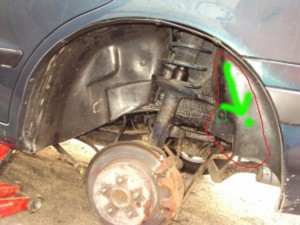

iron_klg писал(а):
Скажите, может я чего не понимаю и есть способ закрепить там подкрылок без сверления?
Сегодня когда осматривал арку заметил часть болта,который крепит задний боковой ремень безопасности, можно подобрать вместо штатного болт от 2108-099,он длиннее, по резьбе вроде одинаков, но вот не помню шаг резьбы и не знаю можно ли подобрать к нему гайку,чтобы закрепить локер в месте помеченном на рисунке :nez-nayu: просверлив локер и не трогая лонжерон ...
dc704f8s-960.jpg [ 193.9 КБ | Просмотров: 23905 ]
СообщениеДобавлено: Чт сен 21, 2017 11:47 pm
Сообщения: 529
Откуда: Калуга
Машина: Carina E седан японка
Двигатель: 4A-FE (STD)
Не, здесь ты явно что то попутал :)
Болт, который крепит ремень безопасности, на твоем фото будет находиться слева от стойки. На фото заднее левое колесо.
Я прямо в нем (в болте) сделал отверстие около 15 мм глубиной и нарезал внутри резьбу. Планировал в него закрепить подкрылок.
Так что вопрос крепления подкрылка в месте, куда указывает зеленая стрелка, остается открытым. Особенно сзади-справа - там нет никаких штатных отверстий. Сзади-слева проще, там стоит штатная накладка бензобака, которая закреплена болтом, который вкручивается в приваренную внутри лонжерона гайку.
Илья.
СообщениеДобавлено: Пт сен 22, 2017 1:37 pm
Сообщения: 4540
:? Да, что-то я был невнимателен :( , почему-то я посчитал,что машина стоит передом справа :) , видимо сказался мой недавний ремонт задней правой тормозной системы :) .

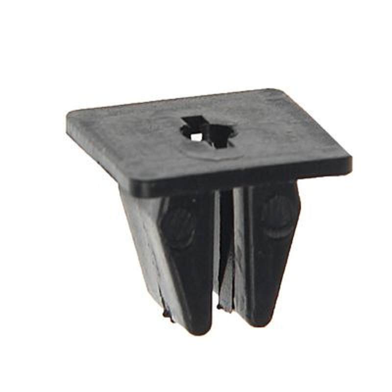

Господа, подскажите, как правильно снимать заклепку, чтобы не повредить? Вот такую

Если к пистону есть доступ с обратной стороны, можно сжать усики (я для этого использовал ключик или головку на "10") и будет счастье :) , если доступа нет-только ломать, обычно такой крепеж одноразового применения... :( Если это пистон крепления брызговика который проходит через подкрылок- можно ножом срезать шляпку, а остатки протолкнуть внутрь.
Последний раз редактировалось Mangalor Чт авг 09, 2018 10:33 am, всего редактировалось 1 раз.
СообщениеДобавлено: Чт авг 09, 2018 10:32 am
Зарегистрирован: Чт май 17, 2018 7:42 pm
Сообщения: 99
Двигатель: 4AFE LB 99 л.с.
Благодарю, так и понял, что они одноразовые, ибо подкрылок намертво был "прибит" этими заклепками, внутрь пробраться невозможною Так что сломал. :D
Toyota Carina E T190, 1996 г.в. Англичанка
4AFE LB 99 л.с.
