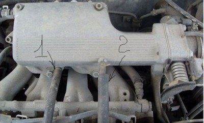

Профиль заполнил,но думается мне что нет таких :)
Кто нибудь может еще подсказать, какой именно шланг рециркуляции газов(сапун наверно по другому) снять 1 или 2?И с какой стороны,со стороны двигателя или рампы? Или это вообще не то :?
фото прилагается
Снимай 1й, со стороны крышки головки цилиндров, хотя можно и со стороны впускного коллектора (в этом разницы не будет никакой). Затыкай снятый шланг пальцем, (если снимишь с впускного коллектора, то затыкать придется штуцер с которого снял шланг) чтобы во впускной коллектор не попадал лишний воздух.
Здесь может быть такая засада. Сизого дыма при перегазовке ты можешь не увидеть, но это не потому, что его нет, а потому что может быть забит, закоксован клапан, который вставлен в крышку головки, собственно с него, я рекомендую, снимать шланг. Потому, его, этот клапан тоже можешь вынуть, он легко должен выйти из уплотнительной резинки.
Все вышеописанное может быть применено и ко второму шлангу, с той разницей, что ты не увидишь состояние клапана рециркуляции.
Поэтому давай, пробуй, проверяй.

sum писал(а):
Спасибо sum!
В общем сегодня все сделал как ты описал, докладываю :)
Прогрел движок,начал отсоединять трубку там где клапан,а там все расхлябано,снялось двумя пальцами,резинка размягченная,клапан весь в масле, вокруг отверстия потеки масла.Погазовал без клапана,как ты говорил,и... дыма нет!Этож хорошо? :) Съездил купил новую резинку и новый клапан.И естественно воздуш.фильтр.Поставил все,клапан плотненько встал,не то что было...Поставил фильтр.Кстати,в старом фильтре сухое место было 2см на1см,остальное полностью в масле,как он дышал бедный мотор :o
Ну и начал мотаца по городу...Вроде все нормально,не глохла.Разве что обороты на холостом ходу уменьшились,было где то 800-700,стало 700-600.
Что скажешь? :) Может правда было перелито масло.. Меня тесть уверяет что не могла она заглохнуть из за засранного воздухана и клапана рециркуляции,и тем более с хлопком :?:

Ну и слава богу, что нет сизиго дыма. Значит не всё так плохо, точнее не сильно плохо. А клапан, тем не менее промыть в бензине, ацетоне не помешает. Он должен легко продуваться в одну сторону (из крышки в сторону впускного коллектора). Ну а в чем причина того, что машина заглохла незнаю. Прочти коды неисправностей, может что-то там есть. Но я думаю, что банальный пропуск в зажигании мог тому быть причиной, либо кокс попал под выпускной клапан.
Вот ещё что порекомендую. Сними трубопровод от корпуса воздухана до впускного коллектора, отмой его от нагара и масла, поставь на место и периодически посматривай, если увидишь опять масло в трубопроводе - рекомендую заниматься ремонтом поршневой группы. Заодно промой корпус дроссельной заслонки, можно на работающем двигателе, карбклинером (очистителем карбюратоа в аэрозольной упаковке).
Что как делать поищи здесь поиском, либо на сайте toyota-club.net в статьях эта тема многократно описывалась.
