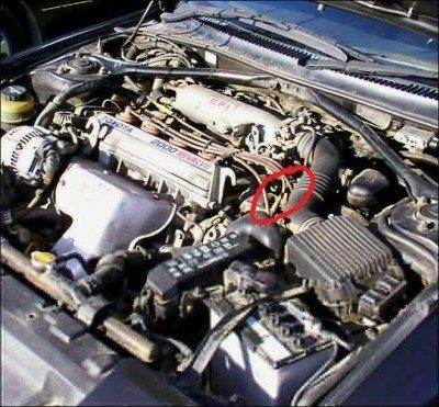

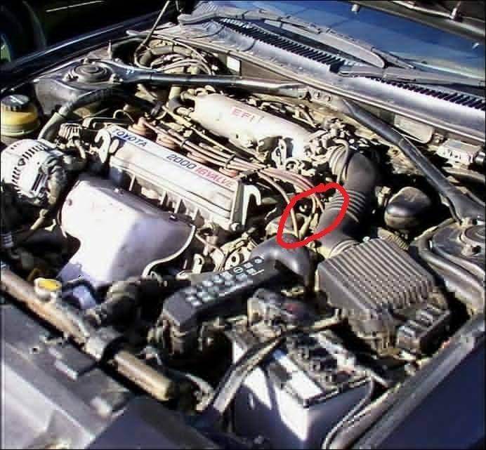

У меня от каждой свечи идет провод на катушку, у меня их две. 1-2 свеча на 1 катушку, 3-4 свеча на вторую ! трамблера нет !
Добавлено спустя 6 минут 9 секунд:
или я туплю !??? :?
на картинке движок не мой. нашел в нэте.
1234567.jpg [ 70.32 КБ | Просмотров: 12801 ]
Carina_e, 3s-fe, хетч. IT-специалист чем могу помогу.
СообщениеДобавлено: Сб дек 26, 2009 4:01 pm
rusel_01 писал(а):
трамблера нет !
А что тогда красным на фото обведено? :)))

rusel_01 писал(а):
трамблера нет !
Пойду сфотографирую !

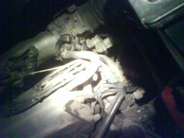

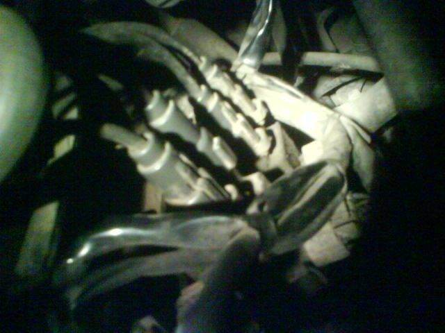

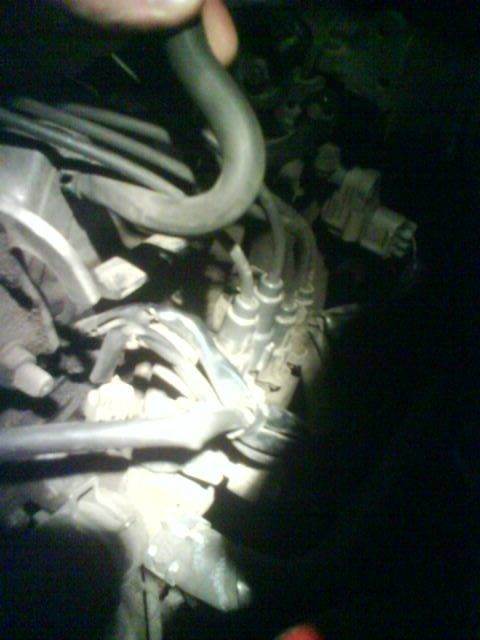

Вот так у меня ! Провода от свечей в катушки.
DSC00622.JPG [ 54.41 КБ | Просмотров: 12718 ]
DSC00623.JPG [ 58.47 КБ | Просмотров: 12714 ]
DSC00624.JPG [ 62.18 КБ | Просмотров: 12716 ]
