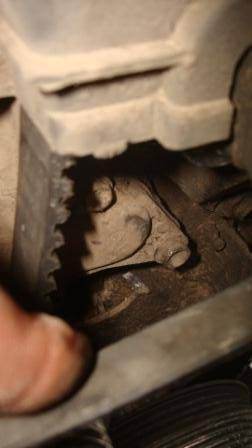

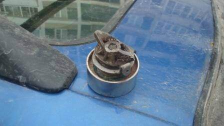

Добрый день.выломало крепеж вмести с роликом натежителя ремня грм, подскажите пожалуйста возможен ли ремонт?1.8 LB.
СообщениеДобавлено: Сб мар 31, 2012 4:25 pm
Лучше конечно фото бы посмотреть.
Но максимум что грозит это замена маслонасоса

вот и фото
DSC08699.JPG [ 32.41 КБ | Просмотров: 797 ]
DSC08709.JPG [ 29.56 КБ | Просмотров: 797 ]
СообщениеДобавлено: Сб мар 31, 2012 5:08 pm
Корпус маслонасоса под замену. Чтоб поменять поддон снять надо.
А дальше будет бегать :)

Доброго всем времени суток, неделю назад все починил, не каких проблем не с клапанами не счем другим не возникло завелась с пол оборота. Большое спасибо всем кто помог в сложившейся ситуации.
СообщениеДобавлено: Ср апр 11, 2012 10:02 pm
Сообщения: 1872
Откуда: КАЗАНЬ,26 лет
Машина: RAV 4
Двигатель: 3S-FE,АКПП
клапана не гнет на них,но чтоб так выдрало..вообщем удивился..мож маслонасос бракованный был.
